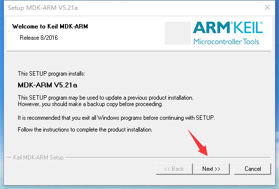

1.下载软件,双击安装包,进入安装向导界面,点击“Next”

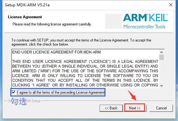

2.勾选“I agree to...”,点击“Next”

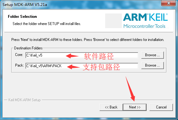

3.选择软件和支持包安装路径(可以默认),点击“Next”

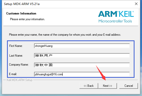

4.填写信息(可以随便填写),点击“Next”

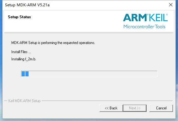

5.安装过程需要等待几分钟

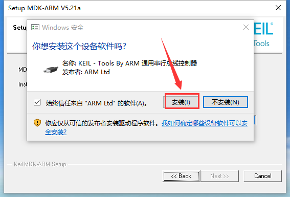

6.安装结束时,弹出下图提示,选择“安装”

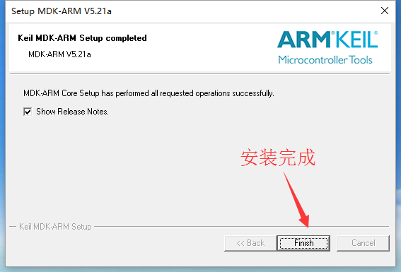

7.安装完成,点击“Finish”

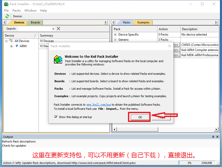

8.自动更新“支持包”,可以直接退出,自己下载安装。
至此Keil MDK-ARM就安装完成,可以新建工程使用了。但为了不受编译代码大小限制和用户体验,就需要购买授权,或注册。

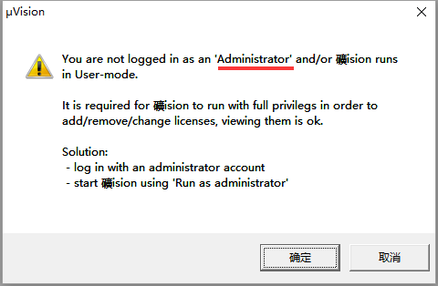

1.打开上面安装好的Keil MDK-ARM,若出现下图提示,请关闭软件,重新以管理员身份运行软件(选中Keil uVision5 -> 右键 ->以管理员身份运行)

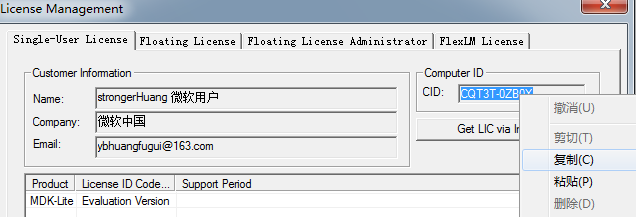

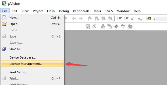

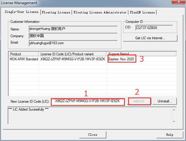

2.打开注册管理窗口(File -> License Management),并复制CID(备用)。
3.打开“注册机”:(1)粘贴上面复制的CID,(2)目标选择ARM,(3)生成注册码,
                (4)复制注册码
4.回到注册界面:(1)粘贴上面生成的“注册码”,(2)点击“Add LIC”,(3)看见显示信息说明注册成功。

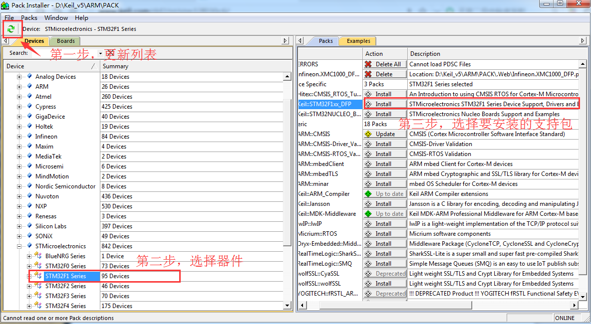

1.在线安装支持包

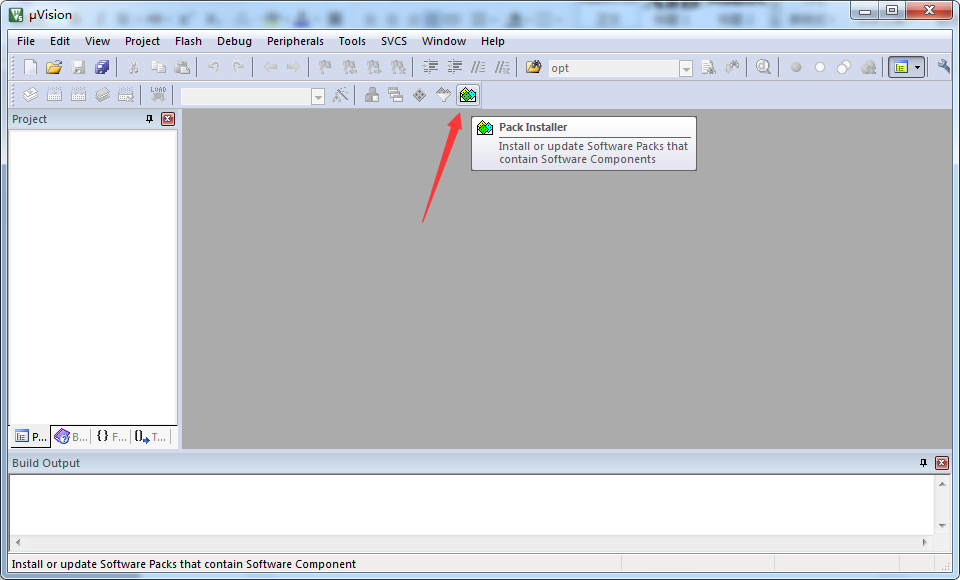

在线安装就是利用安装好的软件自动下载支持包。点击“安装支持包”图标:
如果软件安装完之后没有更新列表,使用这种方式安装支持包,就需要更新列表,否则看不到下面的设备(Devices)

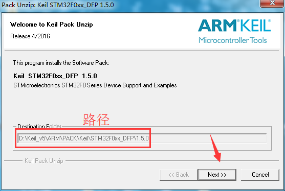

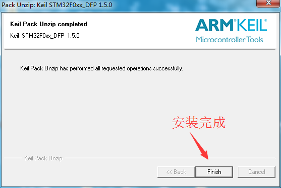

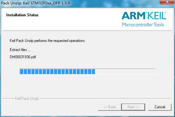

所谓离线安装支持包,就是下载支持包自己安装的意思。在我上面百度网盘可以下载ST所以系列的支持包(你也可以在官下载你对应芯片的支持包)。
你安装好MDK-ARM V5软件之后,支持包的路径就已经有了,当你双击下载的支持包后,路径就是固定的(与之对应,不能修改),点击“Next”即可安装支持包。安装过程很快,最后点击“Finish”安装完成。
