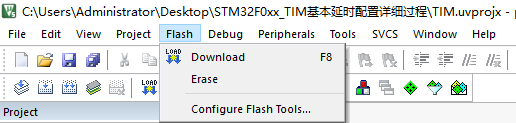

2.Flash编程
【编程】菜单是比较简单的一个菜单,也是比较常用的菜单,前面两个选项比较简单,最后一个一般情况下也不用去配置,在编程时有特殊要求时使用。如:对外部FLASH编程,请参看我博客“STM32F1_外部NorFlash存储程序代码”这个就是需要配置的一个实例。
A.Download下载
B.Earse
C.Configure Flash Tool配置FLASH工具

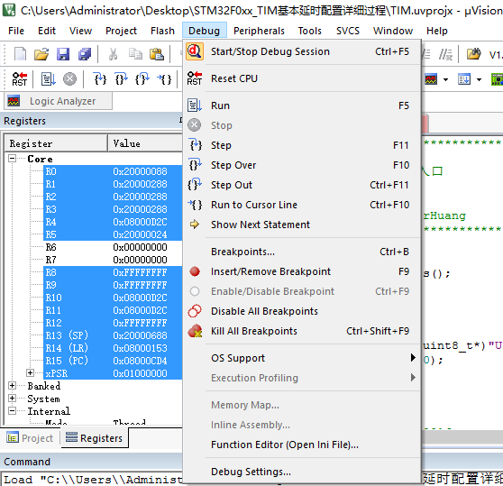

3.Debug调试
【调试】菜单主要用于在线调试时的一个菜单,平时编辑代码时,很多选项都不可用,上面截图就是出于调试状态。
A.Start/Stop Debug Sesion开始/停止调试
B.Reset CUP复位CPU
C.Run全速运行
D.Stop停止运行
E.Step单步调试(进入函数)
F.Step Over逐步调试(跳过函数)
G.Step Out跳出调试(跳出函数)
H.Run to Cursor Line运行到光标处
I.Show Next Statemt显示正在执行的代码行
J.Breakpoints查看工程中所有的断点
K.Insert/Remove Breakpoint插入/移除断点
L.Enable/Disable Breakpoint使能/失能断点
M.Disable All Breakpoint失能所有断点
N.Kill All Breakpoint取消所有断点
O.OS Support系统支持(查看系统和线程)
P.Execution Profiling执行分析
Q.Memory Map内存映射
R.Inline Assembly汇编
S.Function Editor函数编辑器
T.Debug Setting 调试设置

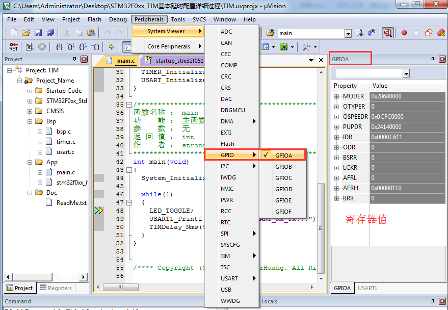

4.Peripherals外设
【外设】菜单主要用于在线调试时查看外设信息(寄存器)的数值,可根据调试情况打开相关外设查看。
A.System Viewer系统外设
B.Core Peripherals内核外设

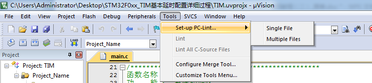

5.Tools工具
【工具】菜单在实际开发中几乎不怎么使用,这里不做过多描述。

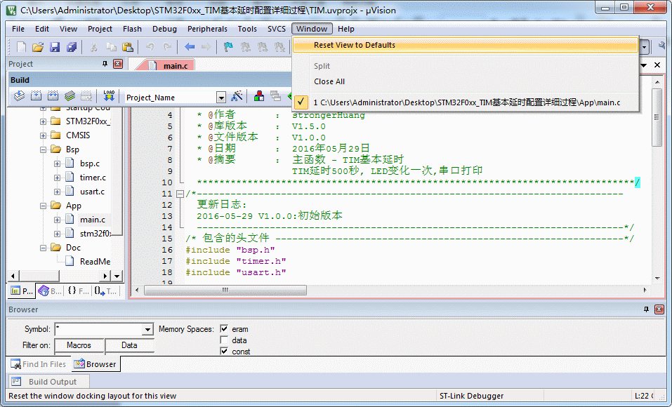

7.Window窗口
【窗口】菜单主要是显示哪些窗口,配合View视图一起。
如下动画是复位窗口(默认配置)。
8.Help帮助
