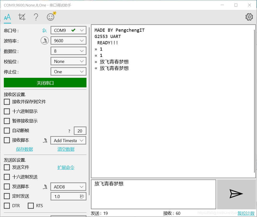

串口测试助手的收发情况
打开板子,电脑端收到
MADE BY PengChengIT.
G2553 UART
READY!!!
通过电脑端向芯片发字符,发啥收啥。测试成功!
