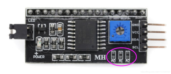

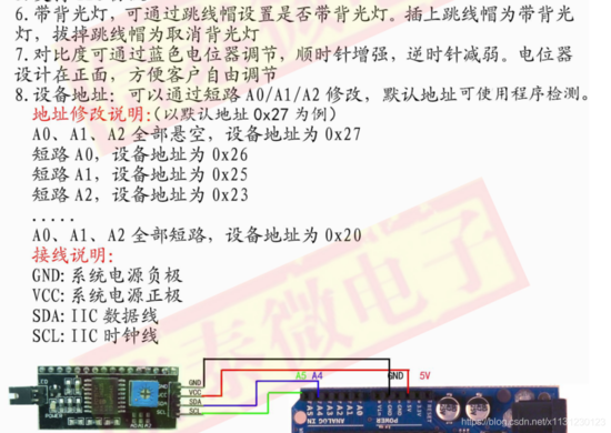

在这里插入图片描述
在这里插入图片描述
在这里插入图片描述

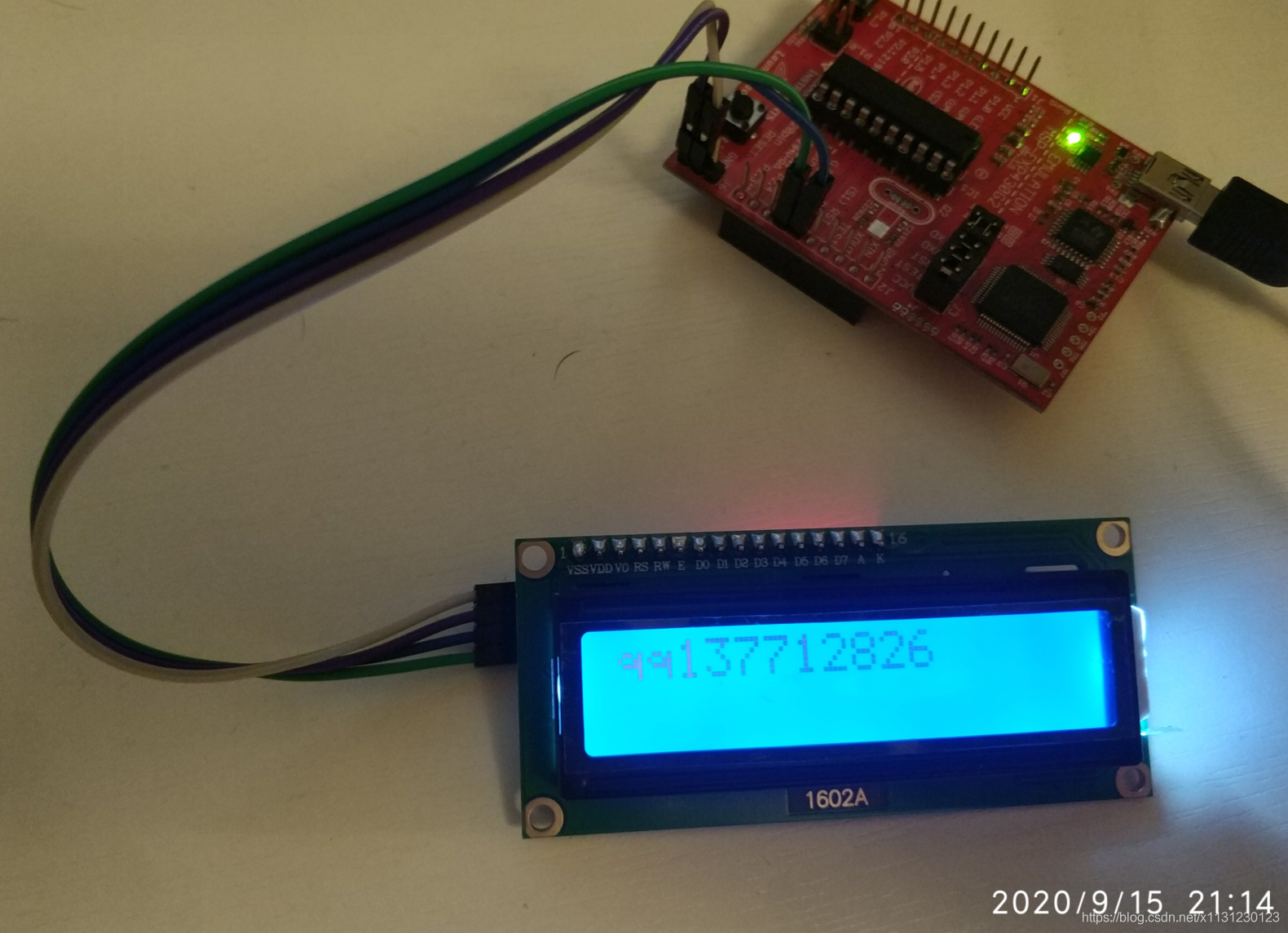

地址0x27。硬件IIC效果:
在这里插入图片描述

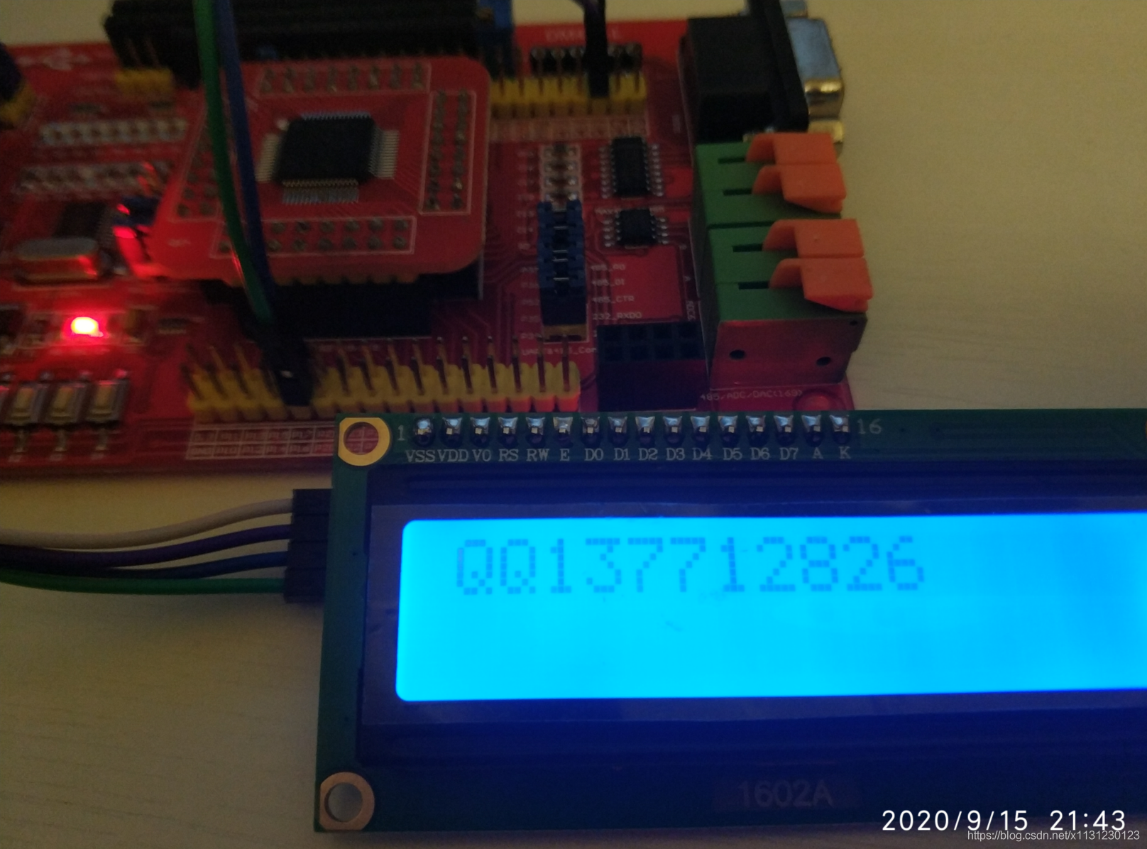

软件IIC在MSP430F149的效果:
在这里插入图片描述
