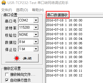

本文章提供的实例工程,其实验效果是:
主函数间隔0.5秒LED变化一次;
间隔1秒中断:读取日历并打印出来。
电脑串口调试助手接收到数据:年月日星期时分秒

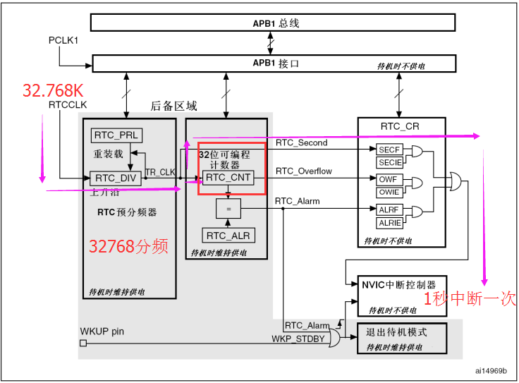

以笔者个人学习经历来说,想要掌握其真正原理,最好还是查看参考手册(现在有很多都翻译为中文了),里面模块的框图,从框图中大概就可以看到该模块有些什么功能及其工作的原理。
RTC框图:
从上面系统框图来分析“RTC秒中断”和“RTC_CNT计数”的原理:
1.RTC时钟源,总共有三类:
RCC_RTCCLKSource_LSE
RCC_RTCCLKSource_LSI
RCC_RTCCLKSource_HSE_Div128
本文实例代码是:RCC_RTCCLKConfig(RCC_RTCCLKSource_LSE);
重点:
细心的朋友可能会发现:笔者还提供了一个实例“STM32F10x_RTC日历(LSI)”。对,这个实例是以LSI内部低速时钟作为RTC时钟源。
先问两个问题:1、为什么不建议使用LSI作为时钟源来设计日历?  2、两个实例工程之间的差别? 将实例中使用“LSE”时钟改为“LSI”时钟,其他地方不该可以吗?【在下面解答】
2.RTC分频:
本文实例代码是:RTC_SetPrescaler(32768-1);
外部低速时钟频率为32.768K,我们要达到1秒计数(RTC_CNT)一次,则需要分频32768.
3.RTC中断:
RTC中断有三种:
RTC_IT_SEC秒中断
RTC_IT_ALR闹钟中断
RTC_IT_OW(计数)溢出中断
本文实例是:RTC_ITConfig(RTC_IT_SEC, ENABLE);
使RTC_IT_SEC秒中断,间隔1秒中断一次,打印日历。
再次强调:
这里的“秒中断”是概念上的秒中断,它的中断间隔时间是根据你选择的时钟源和分频值决定的,并非真正的1秒钟中断一次。本文提供的实例是1秒钟中断一次。
4.RTC日历的来由:
在文章开头已经说了,F1系列中RTC只要RTC_CNT寄存器,不像F0、F4等有现成的日历(年月日时分秒)寄存器,因此,我们是通过软件换算而得来的日历。

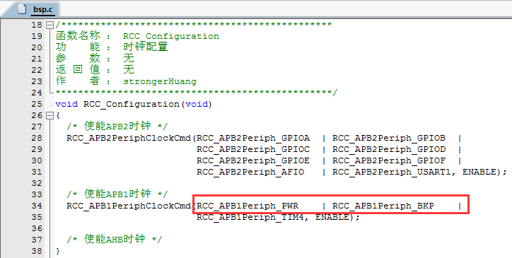

1.RCC时钟源
该函数位于bsp.c文件下面;
RCC是很多初学者,甚至已经工作的朋友容易遗漏的地方,有很多朋友觉得它使用的外设不正常,很大部分是没有配置RCC导致的。
重点注意:
A.外设RCC时钟的配置要在其外设初始化的前面;
B.匹配对应时钟。
比如:RCC_APB2外设不要配置在RCC_APB1时钟里面
【如:RCC_APB1PeriphClockCmd(RCC_APB2Periph_USART1, ENABLE);这样能编译通过,但这是错误的代码】

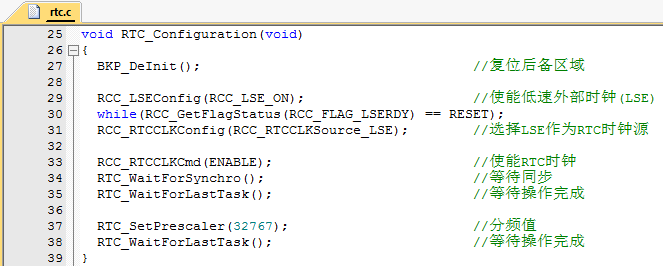

2. RTC配置
该函数位于rtc.c文件下面;
该函数请结合参考手册(框图和寄存器)理解。
注意4点:
A.使能后备区域:PWR_BackupAccessCmd(ENABLE);
从系统框图可以看见RTC有阴影部分,其实这部分就是后备区域。因此,需要使能,这也是为什么上面需要配置RCC时钟的原因。
B.选择RTC时钟源:RCC_RTCCLKConfig(RCC_RTCCLKSource_LSE);
在原理描述中说了,RTC时钟源有三种:
可以在源代码中查看其参数,也是有3中可以选择。
C.使能RTC闹钟中断:RTC_ITConfig(RTC_IT_SEC, ENABLE);
RTC有三类中断:
RTC_IT_SEC秒中断
RTC_IT_ALR闹钟中断
RTC_IT_OW(计数)溢出中断
上一篇文章提供的拓展功能“RTC闹钟”就是使用闹钟中断,可以下载实例工程查看源代码。
D.RTC分频:RTC_SetPrescaler(32767);
我们是为了得到真正的1秒钟中断一次。

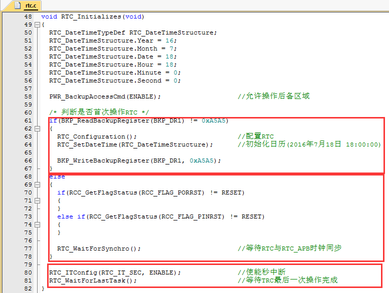

3. RTC初始化
该函数位于rtc.c文件下面;
A.我们使用BKP保存“标志位”数据(第一次才初始化,后面就不用初始化了)。我们初始化时间为:2016年7月18日 18:00:00(假如为当前值)。 如果有电池,则会按照这个时间一直持续下去,系统掉电之后也不会影响时钟的计数。
B.第二次及以后上电需要等待RTC与RTC_APB时钟同步。
C.使能RTC秒中断,我们用于测试并打印RTC日历数据。如果你的应用是直接读取RTC日历,不是想我们实例那样中断打印数据,则可以不开启该中断。

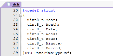

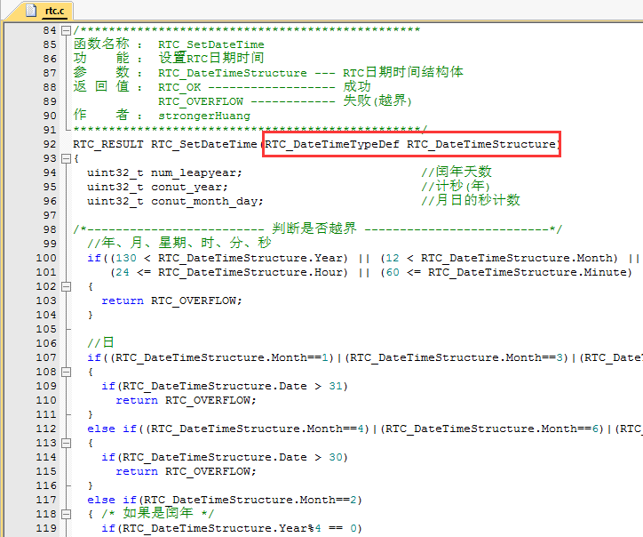

4. RTC读写描述
该结构体位于rtc.h文件下面;
这要就是用于读写用(这样直接传递一个参数就行了,不用传递“一串”整形变量)
该函数位于rtc.c文件下面;
RTC日历写(设置)函数,这个函数是笔者整理并经过项目验证的,可直接调用。
注意:
参数不能越界(超出范围),超出范围会返回错误。

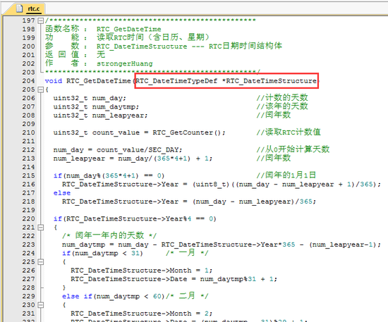

该函数位于rtc.c文件下面;
RTC日历读(获取)函数,这个函数是笔者整理并经过项目验证的,可直接调用。
注意:
需要配置RTC并初始化RTC值才会读出正确的日历值。
