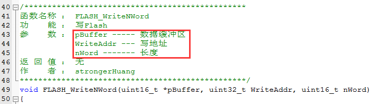

一、写函数接口
该函数位于flash.c文件下面;
注意:
A.参数pBuffer是数据缓冲区,是16位的,而不是8位的。(其实这里可以整理为8位的,由于时间有限,如果有需要,请微信里回复我,我抽时间整理一下)。
B.参数长度也是16位的数量。

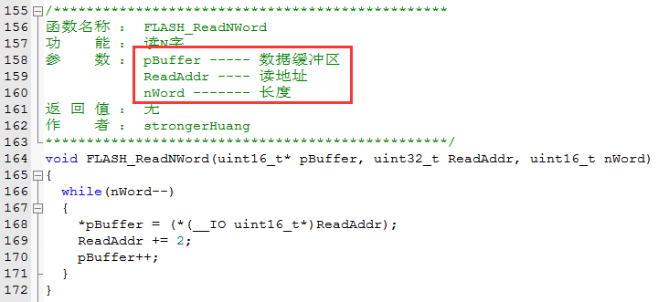

二、读函数接口
该函数位于flash.c文件下面;
注意的地方和上面写函数接口一样,主要是参数。

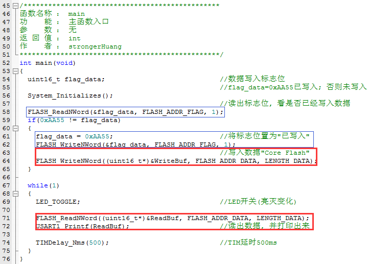

三、读写应用
该函数位于main.c文件下面;
蓝色表示读写标志位
红色表示读写数据
看一下就知道程序的流程是:“数据标志位”和“数据”都只写一次,而每次上电读一次标志位,再读数据。
这里的“数据标志位”地址就在“数据”前面。

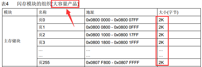

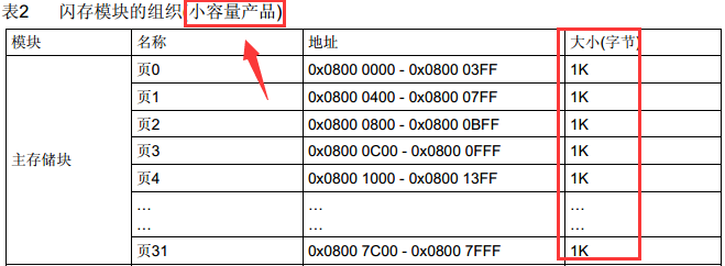

重点A.页的大小:STM32F1小、中容量是1K,而大容量是2K,对于编程这里是有差异的。
重点B.STM32系列芯片中有很大一部分页的大小都是规则的,也就是说都是1K或许2K大小,学过其他系列芯片的人可能知道,在其他很多芯片中也有不是规则的,如STM32F4中基本都不是规则的(如下图F4芯片),有的一块16K、128K等不规则。这样的芯片对于今天提供的工程就不适用,今天提供工程适用于内部FLASH规则大小的芯片。

今天提供的软件工程基于STM32F103大容量芯片,中等及小容量芯片也使用,只要修改flash.h文件一个宏(页大小就可以)。其实只要适当修改工程的部分配置,STM32F1的芯片都适用。
