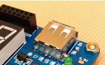

大部分是这样,把电脑上的USB接口接到开发板上,用它来给板子供电。但是在实际的项目中呢,我们总不能给每个板子配一台电脑吧!

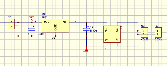

第一种,LDO供电。
LDO是什么?是lowdropoutregulator,意为低压差线性稳压器,是相对于传统的线性稳压器来说的。传统的线性稳压器有个特点,如78xx系列的芯片都要求输入电压要比输出电压高出2v~3V以上,否则就不能正常工作。
例如,输入端是一个8V-1A的电源,经过7805后变成了一个5V-1A的电源,那么损耗的3V-1A去哪了?基本上都变成热量消散在空气中,所以当功率较大的时候,会给7805配上散热片。
常见的应用方式是先把220V交流电通过变压器变为15V左右,然后通过整流桥变成单极性电源,接上电容稳压、滤波,然后再通过类似7805的芯片稳压,得到稳定的5V电源,原理图如下:

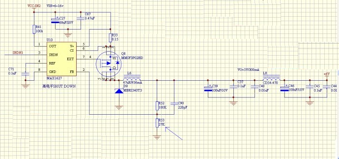

第二种,DC-DC供电。
LDO的优点就是使用简单,外围电路只要几个电容就OK了,引脚也不多,非常适合初学者。但缺点就是电源利用率太低,上面也提到了,损耗很大,大功率的时候还需要散热片。于是DC-DC出现了。
它的原理是什么?假如输入一个8V的电压,我通过MOS管高频开关控制这个电压,然后接上一些电容和电感来使电压变得平和稳定,那么它就逐渐被拉低了。可想而知,这种方式是效率非常高的。在一些低功耗,或者耗电量较大的场合应用起来非常有效。常见器件的原理图如下:
如图,该芯片可以稳定高效的输出一个6V电压。当然还有其他型号的芯片可以输出5V的,满足你的各种需求。
