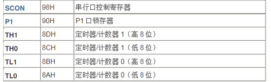

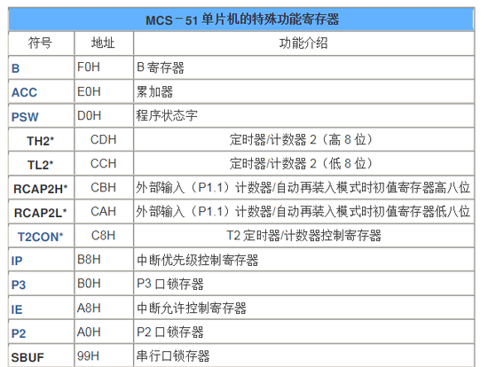

在51单片机内部有一个CPU用来运算、控制,有四个并行I/O口,分别是P0、P1、P2、P3,有ROM,用来存放程序,有RAM,用来存放中间结果,此外还有定时/计数器,串行I/O口,中断系统,以及一个内部的时钟电路。在单片机中有一些独立的存储单元是用来控制这些器件的,被称之为特殊功能寄存器(SFR)。这样的特殊功能寄存器51单片机共有21个并且都是可寻址的列表如下(其中带*号的为52系列所增加的特殊功能寄存器):
分别说明如下:
1、ACC---是累加器,通常用A表示
这是个什么东西,可不能从名字上理解,它是一个寄存器,而不是一个做加法的东西,为什么给它这么一个名字呢?或许是因为在运算器做运算时其中一个数一定是在ACC中的缘故吧。它的名字特殊,身份也特殊,稍后在中篇中我们将学到指令,可以发现,所有的运算类指令都离不开它。自身带有全零标志Z,若A=0则Z=1;若A≠0则z=0。该标志常用作程序分枝转移的判断条件。
2、B--一个寄存器
在做乘、除法时放乘数或除数,不做乘除法时,随你怎么用。
3、PSW-----程序状态字。
这是一个很重要的东西,里面放了CPU工作时的很多状态,借此,我们可以了解CPU的当前状态,并作出相应的处理。它的各位功能请看下表:

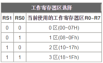

RS1、RS0:工作寄存器组选择
通过修改PSW中的RS1、RS0两位的状态,就能任选一个工作寄存器区。这个特点提高了MCS-51现场保护和现场恢复的速度。对于提高CPU的工作效率和响应中断的速度是很有利的。若在一个实际的应用系统中,不需要四组工作寄存器,那么这个区域中多余单元可以作为一般的数据缓冲器使用。

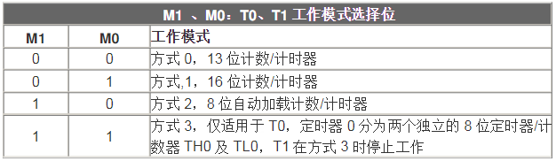

8、TMOD-----定时器控制寄存器
不按位寻址,地址89H
GATE:定时操作开关控制位,当GATE=1时,INT0或INT1引脚为高电平,同时TCON中的TR0或TR1控制位为1时,计时/计数器0或1才开始工作。若GATE=0,则只要将TR0或TR1控制位设为1,计时/计数器0或1就开始工作。 C/T:定时器或计数器功能的选择位。C/T=1为计数器,通过外部引脚T0或T1输入计数脉冲。C/T=0时为定时器,由内部系统时钟提供计时工作脉冲。 M1、M0:T0、T1工作模式选择位

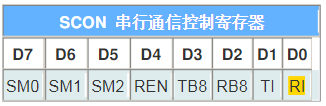

10、SCON----串行通信控制寄存器
它是一个可寻址的专用寄存器,用于串行数据的通信控制,单元地址是98H,其结构格式如下:
(1)SM0、SM1:串行口工作方式控制位。
SM0,SM1工作方式
00方式0-波特率由振荡器频率所定:振荡器频率/12
01方式1-波特率由定时器T1或T2的溢出率和SMOD所定:2SMOD×(T1溢出率)/32
10方式2-波特率由振荡器频率和SMOD所定:2SMOD×振荡器频率/64
11方式3-波特率由定时器T1或T2的溢出率和SMOD所定:2SMOD×(T1溢出率)/32
(2)SM2:多机通信控制位。< br>多机通信是工作于方式2和方式3,SM2位主要用于方式2和方式3。接收状态,当串行口工作于方式2或3,以及SM2=1时,只有当接收到第9位数据(RB8)为1时,才把接收到的前8位数据送入SBUF,且置位RI发出中断申请,否则会将接受到的数据放弃。当SM2=0时,就不管第位数据是0还是1,都难得数据送入SBUF,并发出中断申请。
工作于方式0时,SM2必须为0。
(3)REN:允许接收位。< br>REN用于控制数据接收的允许和禁止,REN=1时,允许接收,REN=0时,禁止接收。
(4)TB8:发送接收数据位8。< br>在方式2和方式3中,TB8是要发送的——即第9位数据位。在多机通信中同样亦要传输这一位,并且它代表传输的地址还是数据,TB8=0为数据,TB8=1时为地址。
(5)RB8:接收数据位8。
在方式2和方式3中,RB8存放接收到的第9位数据,用以识别接收到的数据特征。
(6)TI:发送中断标志位。
可寻址标志位。方式0时,发送完第8位数据后,由硬件置位,其它方式下,在发送或停止位之前由硬件置位,因此,TI=1表示帧发送结束,TI可由软件清“0”。
(7)RI:接收中断标志位。
可寻址标志位。接收完第8位数据后,该位由硬件置位,在其他工作方式下,该位由硬件置位,RI=1表示帧接收完成。

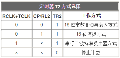

12、T2CON-----T2状态控制寄存器
TF2:T2溢出中断标志。TF2必须由用户程序清“0”。当T2作为串口波特率发生器时,TF2不会被置“1”。
EXF2:定时器T2外部中断标志。EXEN2为1时,当T2EX(P1.1)发生负跳变时置1中断标志DXF2,EXF2必须由用户程序清“0”。 TCLK:串行接口的发送时钟选择标志。TCLK=1时,T2工作于波特率发生器方式。 RCLK:串行接口的接收时钟选择标志位。RCLK=1时,T2工作于波特率发生器方式。 EXEN2:T2的外部中断充许标志。 C/T2:外部计数器/定时器选择位。C/T2=1时,T2为外部事件计数器,计数脉冲来自T2(P1.0);C/T2=0时,T2为定时器,振荡脉冲的十二分频信号作为计数信号。 TR2:T2计数/定时控制位。TR1为1时充许计数,为0时禁止计数。 CP/RL2:捕捉和常数自动再装入方式选择位。为1时工作于捕捉方式,为0时T2工作于常数自动再装入方式。当TCLK或RCLK为1时,CP/RL2被忽略,T2总是工作于常数自动再装入方式。
下面对T2CON的D0、D2、D4、D5几位主要控制T2的工作方式,下面对这几位的组合关系进行总结
