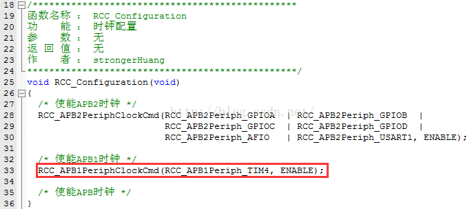

一、定时器时钟
这里的“时钟配置”函数在bsp.c文件下面;
使能时钟:RCC_APB1Periph_TIM4。

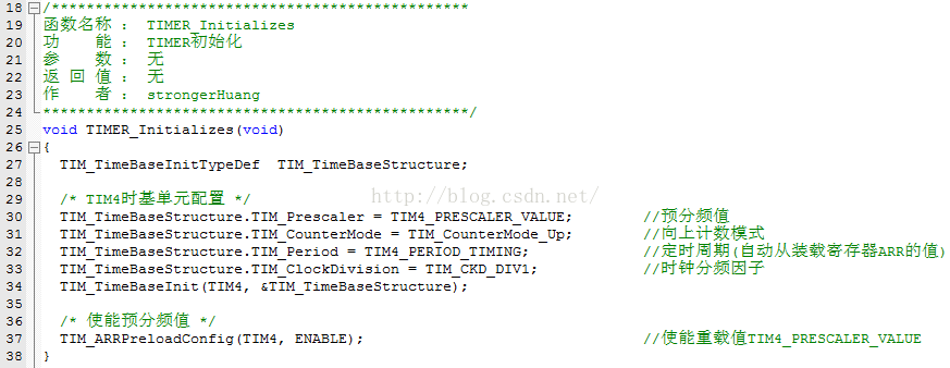

二、定时器配置
函数在timer.c文件下面;
详见每一句后面都有注释。

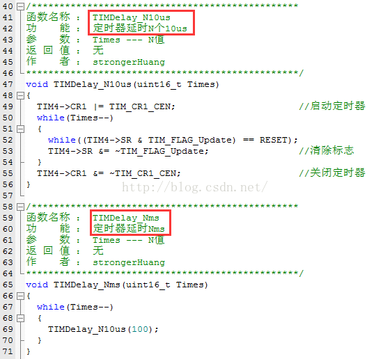

三、延时函数
函数在timer.c文件下面;
主要是延时函数,至于为什么是延时10us,这里开始学习的人可能不能理解。
大致意思:TIM每秒计数1M次(系统时钟72M,  72分频),计数满10次一个周期,也就是1usX 10 = 10us
见timer.h里面的宏定义:TIM4_COUNTER_CLOCK、TIM4_PRESCALER_VALUE、TIM4_PERIOD_TIMING
由这几个宏定义决定延时时间。

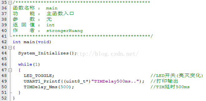

四、主函数应用
函数在main.c文件下面;
(定时器)延时500ms跳变LED、打印(发送)字符串。
