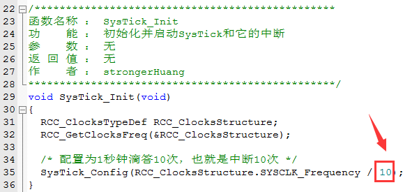

一、配置并初始化SysTick
该函数位于main.c文件下面;
上图中红色箭头处10代表的意思就是:一秒钟滴答(中断)10次,可自行修改这个值。用于系统,我们一般在100 --- 1000之间,也就是要滴答100 --- 1000次。
获取系统时钟,正常情况下,我们这里的RCC_ClocksStructure.SYSCLK_Frequency应该和SystemCoreClock一样,最好像上面程序中直接获取系统时钟,原因很简单,有可能SystemCoreClock与实际的不一样。

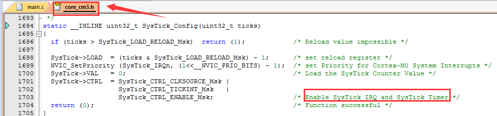

二、SysTick_Config函数详情
该函数位于core_cm3.c文件下面;
这个函数是芯片标志的函数接口,我大概讲解一下吧,设置重载值,设置中断优先级,配置并初始化SysTick。

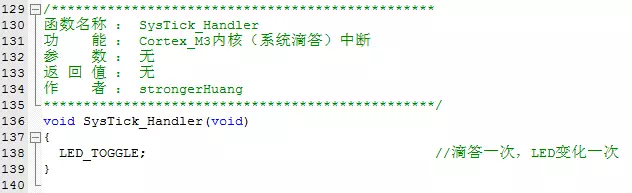

三、SysTick中断
该函数位于stm32f10x_it.c文件下面;
处理的程序就变化LED,也就是注释的语句。

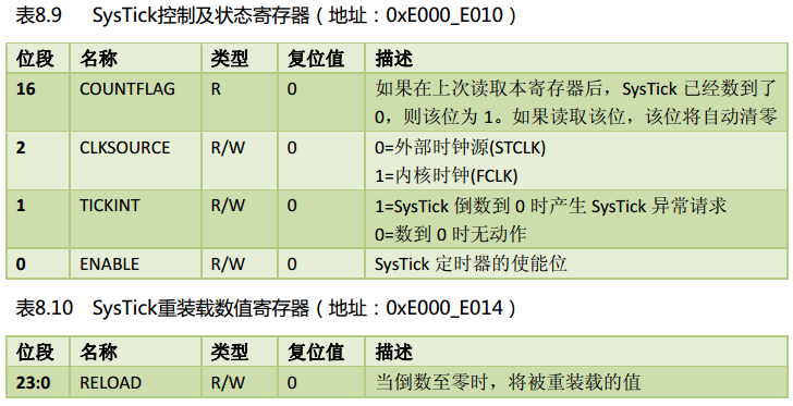

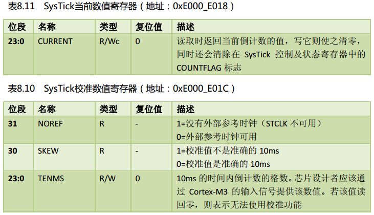

四、SysTick寄存器
有4个寄存器控制SysTick定时器,在STM32参考手册中没有提到,位于“Cortex-M3权威指南Cn”中,在我提供的“STM32F10x的资料”中下载。
