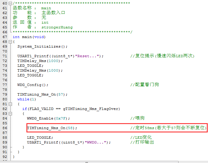

WWDG工程基于“TIM定时”而来,因为使用了定时的功能。我提供的工程喂狗的时间是57ms(刚好最大值),间隔57ms喂狗一次,不会复位(LED快速变化, 快速打印WWDG...); 如果大于57ms(自己可以修改一下)未喂狗则会复位(LED慢速变化, 不断打印Reset...)。

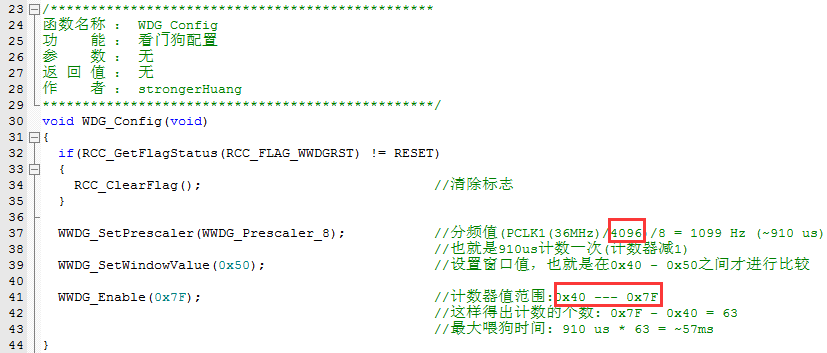

我想大部分关心的是这个8秒的喂狗时间是怎样计算出来的,其实,看了程序的注释和框图大概就应该能明白了。40K分频256之后就只能在1秒计数156次,
而要计满1250(40000/32)就需要8秒。不明白的朋友请自己分析一下哦。

这里也主要讲一下最大喂狗时间57ms.分频之后只能在1秒计数1099次,要计满63个大概就需要57ms,这个值就是最大值。
这个工程需要自己修改这个时间来测试,建议都自己亲手修改代码测试一下。
三、WWDG主函数
该函数位于WWDG工程的main.c文件下面;
通过串口打印的信息就可以清楚的知道系统复位了没有。
亲手修改来大于57ms的时间试试就知道。

A.WWDG计数器的范围为:0x40 --- 0x7F
B.当微控制器进入调试模式时(Cortex-M3核心停止),根据调试模块中的DBG_WWDG_STOP 配置位的状态, WWDG的计数器能够继续工作或停止。
C.没有两个寄存器,编程时请细看寄存器
