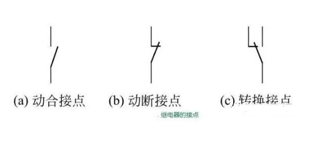

继电器的节点形式分为动合节点、动断节点、转换节点三种。
一个继电器可以有一组节点,也可以有若干组节点。这些节点可以是
动合节点、也可以是动断节点、还可以是转换节点。
电磁继电器与固态继电器好坏判断与检测
在继电器动作时,所有节点同时动作。

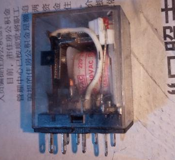

电磁继电器
电磁继电器与固态继电器好坏判断与检测
1、测其线圈阻值,不管是交流还是直流其线圈都有阻值,测量的阻值无穷大或接近零则线圈已经开路或短路。
2、看其现象,一般用的继电器的线圈封装都是透明的,有没有烧焦等明显特征。通电时注意听其声音,有些继电器还带指示灯都可以作判断依据。
3、测其触点通断,断电情况测试其触点通断再通电测试其通断综合考虑。
4、测试它的吸合电压和电流及释放电压和电流。

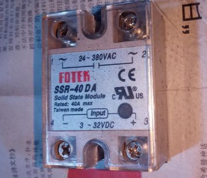

固态继电器
电磁继电器与固态继电器好坏判断与检测
1、断电情况下测输出或输入端子的正反向阻值,接近零则判断它已经被击穿。
2、给输入端子通电信号,测量输出端通断情况,同时也可以负载加灯泡接通电源结合判断。

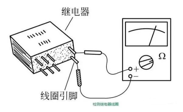

一、电磁继电器的检测 1、检测继电器线圈
将万用表置于“Rx100”或“Rx1k”档,两表笔(不分正、负)接继电器线圈的两个引脚,测量继电器线圈的直流电阻,万用表表针指示应该与该继电器的线圈电阻基本相符。
如果表针指示阻值明显偏小,说明继电器线圈局部短路。如果表针指示阻值为零,说明继电器线圈两引脚间短路。如果表针指示阻值为无穷大,说明继电器线圈已断路。以上三种情况均说明该继电器已损坏。

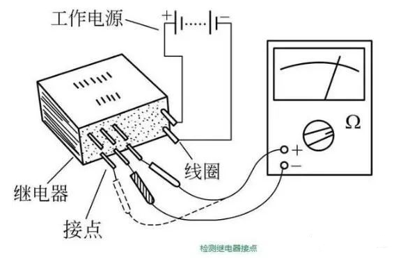

2、检测继电器节点
给继电器线圈接上规定的工作电压,用万用表“Rx1K”档,检测节点的通断情况。
当未给继电器线圈加上工作电压时,常开节点应不通,常闭节点应导通。当加上工作电压时,应能听到继电器吸合声,这时,常开接点应导通,常闭节点应不通,换节点应随之转换。否则,说明该继电器损坏。对于多组节点继电器,如果部分节点损坏,其余节点动作正常,则仍可使用。

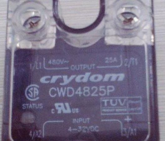

二、检测固态继电器
固态继电器简称SSR,是一种新型电子继电器,它采用电子电路实现继电器的功能,依靠光电耦合器实现控制电路与被控电路之间的隔离。固态继电器分为直流和交流两大类。
检测固态继电器时,将万用表置于“Rx1K”档,分别检测其输入部分和输出部分。

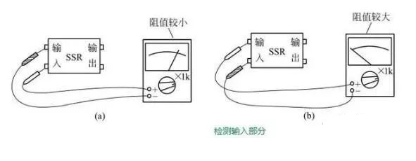

1、检测输入部分
检测固态继电器输入部分如下图所示,用万用表测量固态继电器输入端两引脚之间的正反向电阻,其正向阻值较小,反向阻值较大。
电磁继电器与固态继电器好坏判断与检测

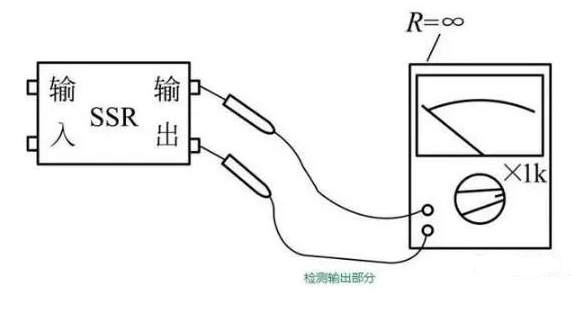

2、检测输出部分
检测固态继电器输出部分如下图所示,用万用表测量固态继电器输出端两引脚之间的正、反向电阻,均应为无穷大。
电磁继电器与固态继电器好坏判断与检测

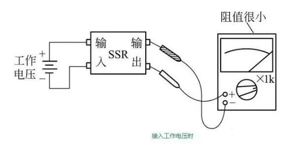

3、动态检测固态继电器
在上一步检测的基础上,给固态继电器输入端接入规定的工作电压,这时固态继电器输出端两引脚之间应该导通,万用表表针指示阻值很小。
断开固态继电器输入端的工作电压后,其输出端两引脚之间应截止,万用表表针指示为无穷大。
