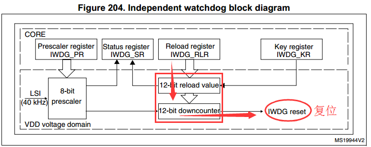

①IWDG独立看门狗
独立看门狗由内部低速时钟LSI提供计数时钟,8 位分频,12位计数,需要定期喂狗(重载数值 ReloadCounter),如果计数值减为0了,还没有重载数值,则会响应复位事件。

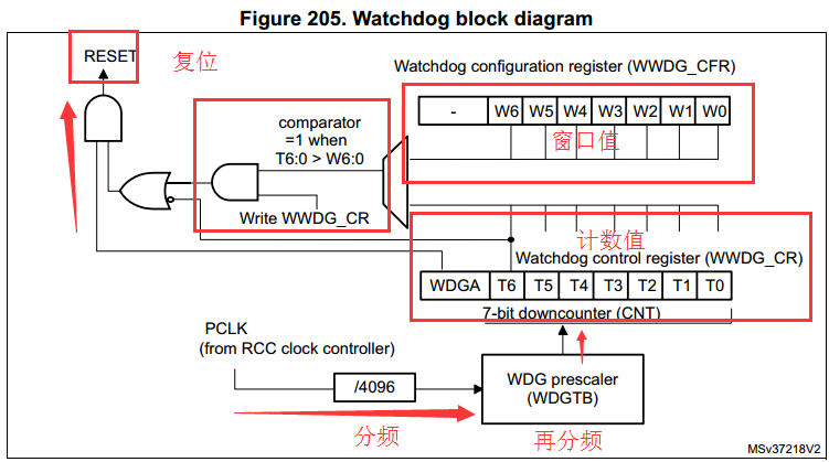

②WWDG窗口看门狗
窗口看门狗由APB1(RCC_APB1Periph_WWDG)提供计数时钟,2 位分频,7位计数,需要定期喂狗(更新计数值),如果计数值减为0x40了,还未更新计数值,则会响应复位事件。

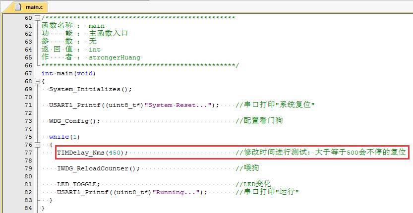

①IWDG独立看门狗
该函数位于main.c文件上面;
重载数值的计算请结合上面的结构框图配合函数源代码,从函数中可以看的出来,只要0.5s。
运行效果:
喂狗最大时间500ms(理论值),但内部低速时钟LSI存在误差,建议修改测试时间:小于450,大于550;
小于450ms: 正常喂狗,串口间隔打印"Running..."LED变化;
大于550ms: 喂狗超时,系统复位,串口打印"System Reset..."

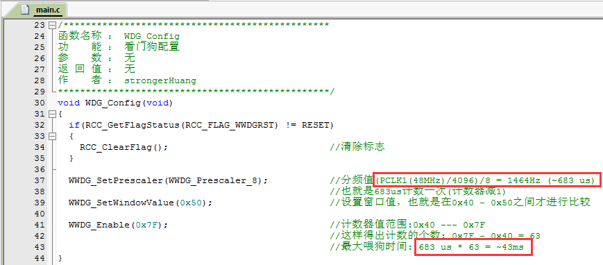

②WWDG窗口看门狗
该函数位于main.c文件上面;
这里的时钟和上面IWDG的时钟不同,结合框图也看得出了经过分频之后计数的值也是计算的出来的。

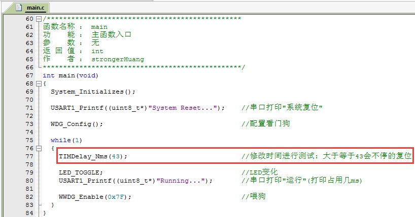

运行效果:
喂狗最大时间43ms(理论值),但串口打印需要一两毫秒,建议修改测试时间:小于41,大于43;
小于41ms: 正常喂狗,串口间隔打印"Running..."LED变化;
大于43ms: 喂狗超时,系统复位,串口打印"System Reset..."
