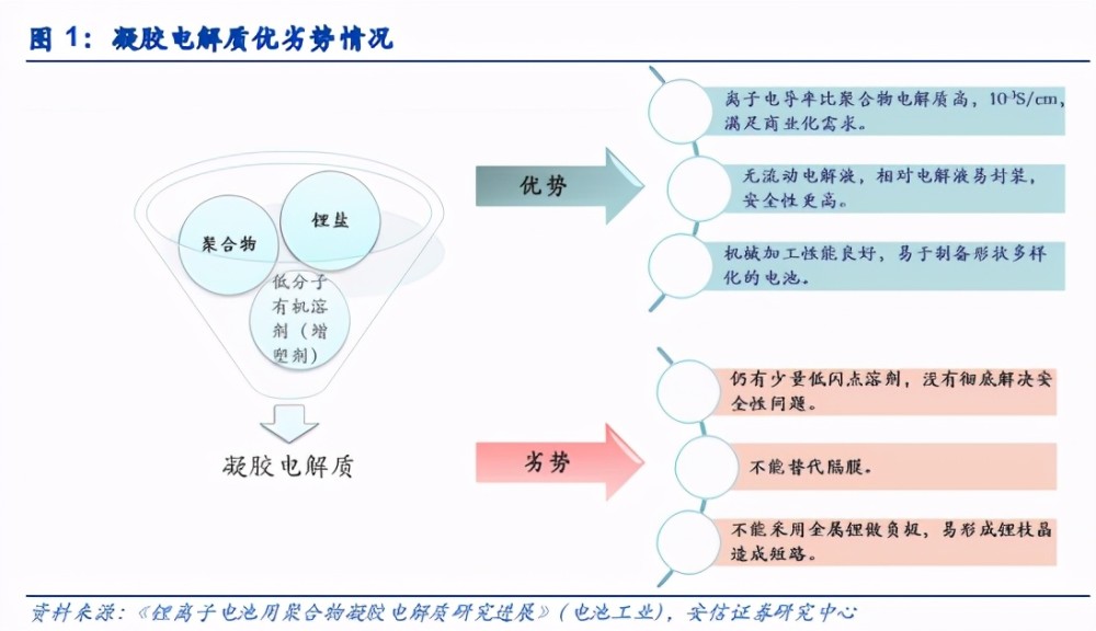

传统半固态锂电池,主要是指采用凝胶电解质制备的锂电池。凝胶电解质,是以聚合物为电 解质“基膜”,加入锂盐,同时加入碳酸二乙酯/碳酸乙烯酯等低分子有机溶剂作为增塑剂, 经过浸泡活化后,得到离子电导率指标介于固体电解质和传统电解液之间的凝胶电解质。
凝胶电解质具备固体和液体的双重优势,同时具备粘结性和液体快速传输性质。凝胶电解质 是针对目前聚合物固体电解质离子电导率低,而采取的一种折中方式。凝胶电解质既不是固 体,也不是液体,反过来讲既是液体,也是固体,因此同时兼备两者的优势。凝胶电解质种 类:目前研究较为成熟,已经商业化的有 PEO(聚环氧乙烯)基、PVDF-HFP(聚氯乙烯六氟丙烯)基、PMMA(聚甲基丙烯酸甲酯)基、PAN(聚丙烯腈)基。
其优点在于:1、离子电导率比聚合物固体电解质高,一般在 10-3S/cm 数量级,基本满足商 业化应用需求。2、基本形态为固态,没有流动的液体,封装简单,形状可以多样化,适用 于软包电池中。3、界面相容性较好,循环性能和倍率性能均较好。
半固态锂电池只是一种过渡产品,并非最终解决方案。由于凝胶电解质还是含有少量低闪点 的有机溶剂,并没有从根本上解决电解液造成的安全性能问题,采用金属锂做负极仍有一定 的安全隐患,因此对能量密度的提升程度有限,是短期全固态锂电池没有实现商业化情况下 的一种折中解决方案,并非最终形态。
