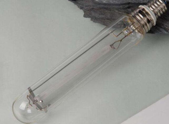

  高压钠灯特点
  高压钠灯使用时发出金白色光,它具有发光效率高、耗电少、寿命长、透雾能力强和不诱虫等优点。广泛应用于道路、高速公路、机场、码头、船坞、车站、广场、街道交汇处、工矿企业、公园、庭院照明及植物栽培。高显色高压钠灯主要应用于体育馆、展览厅、娱乐场、百货商店和宾馆等场所照明。

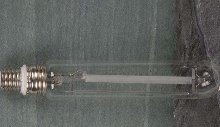

  高压钠灯时亮时不亮原因
  高压钠灯,时亮时不亮,多数原因是线路的供电不稳造成的。高压钠灯,是工作在高压状态的,一旦电压不稳,偏低了,达不到发亮的高压时,就灭了,而当达到时,又亮了。
高压钠灯镇流器好坏判断
  高压钠灯镇流器好坏判断
  如果是电感性的镇流器可以用万用表Ω档R×1测量,正常情况下是几十Ω(和钠灯的功率有关150W镇流器约80Ω),如果开路,是内部断线,如果电阻为零,是内部烧坏短路。
  但是有时烧坏层间短路,但直流电阻变化较小,不容易判断,可以用如下简单方法判断:先把万用表的一根表棒和镇流器的一端接牢,左手捏住镇流器另一端,右手捏住另一根表棒,接通表棒和镇流器引线,观察表针是否导通,等表针稳定,手不松开但把接触点分开,如果镇流器是好的,手会感到轻微电击(没有危险),如果没感觉,可能是坏了。
