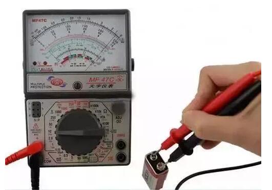

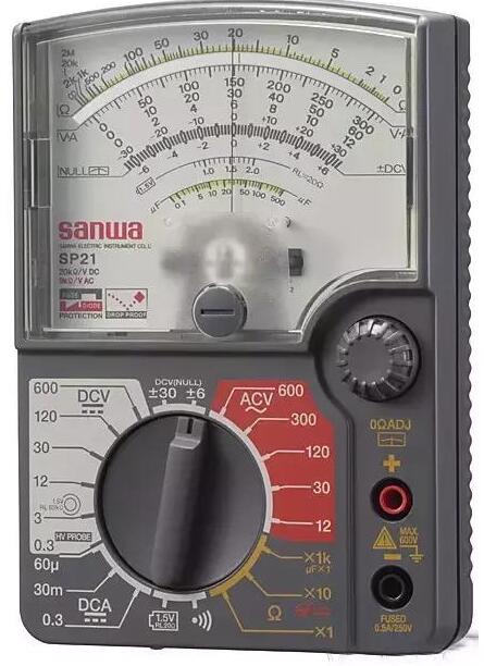

用万用表测量机器外壳与线路之间的绝缘电阻,如图3所示。当测量的阻值大于1M时,可以认为是感应带电,当测量的阻值为几千欧或者更小时,可以认为是漏电,必颂采取措施才行。这是一种比较简单比是最常用的方法,但这种方法不太可靠,必须再用其他的方法进一步确定。

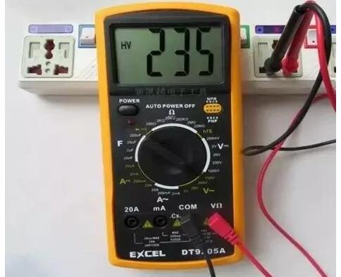

3、电压测量法
(一)
用万用表的电压挡,先测量一次机器外壳与地之间的电压,然后将机器的火线(L线)与零线(N线)对调后,再测量一次机器外壳与地之间的电压。如果前后两次电压数值有很大的变化,则很大程度上是漏电引起;如果两次测量结果没有明显的变化,则说明是感应带电。这是因为机器发生的漏电点,很多时候不是在机器正常带电体的正中间,若恰好在正中间则判断就会发生错误,前后两次测量的结果会有所不同。而当感应带电时,因其与测量点无关,所以数值不会发生变化。
(二)
在机器运转的情况下,先用万用表测量机器外壳与零线(N线)之间的电压。停下机器,断开零线(N线),在断点与机器外壳间接入万用表,然后只把火线(L线)接上电源,再次测量电压,前后两次进行比较,若两次的结果有明显的变化,则表明是漏电;如没有太大的变化,则大多数情况下是感应引起的带电。这是因为第一次测量的电压是漏电点与零线(N线)之间的电压(除非漏电点非常靠近火线端才近似为电源电压),第二次测量的电压基本上是电源电压;二者在很多时候是有所区别的。如果是感应带电就不会有这样的数值变化。
(三)
将数字万用表打到AC20V挡,然后一手握住一支表笔,一手持另一支表笔靠近机器外壳。当距离约为4—5cm时,观察万用表,如果万用表有几伏(V)的电压显示,表明是漏电引起的带电;如果万用表没有显示或显示的数值非常小,则表明外壳带电是因为感应起的。
由以上几种判断方法来看,有的简单,有的不太准确,所以在遇到机器外壳带电的情况时,要几种方法相互配合加以判断,以增加判断的可靠性,以便采取相应的措施。
