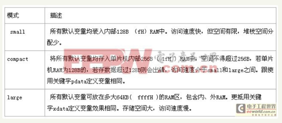

RAM是程序运行中存放随机变量的数据空间。在keil中编写程序,如果当前模式为small模式,如果总的变量大小未超过128B,则未初始化的变量的初值默认为0.如果所有的变量超过单片机small模式下的128B大小,则必须对变量进行初始化,否则超过RAM大小变量的值是不确定的,在small模式下超过128B大小的变量也必须在编译器中重新设定存储器的存储模式。

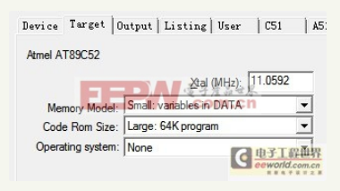

在keil中,可选择small,compact,large三种方式存储数据变量:
在keil中可以用“Target Options”来配置这一项:

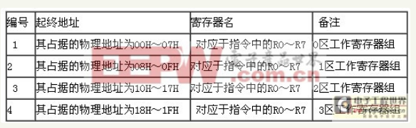

工作寄存器区位于片内数据存储器中的00H~1FH单元,共32字节( 如此说来每个单元是一个字节了 ),分成四组。每组8个字节,分别记为R0~R7.
程序默认在0区工作寄存器组存放中间运算数据。等待中断来时,中断数据工作寄存器组由0区切换到其它区域。
选择四组工作寄存器区的哪一组作为R0~R7由位于PSW寄存器的两位RS1,RS0来确定.
RS1,RS0称为区开关或组开关,两位就可决定四种状态.
