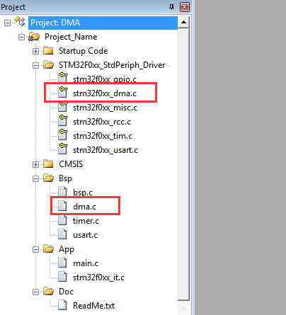

在昨天的软件工程基础上,新建源程序文件(dma.c 和 dma.h),在工程中添加新建的源程序文件dma.c和使用到标准外设库stm32f0xx_dma.c。如何在工程中添加源文件请看以前的文章“STM32F0_新建软件工程详细过程”,添加完成如下图:
注意:
文件所在位置最好对应目录,方便管理。比如:dma.c放在bsp文件下,添加在工程中Bsp组下面。

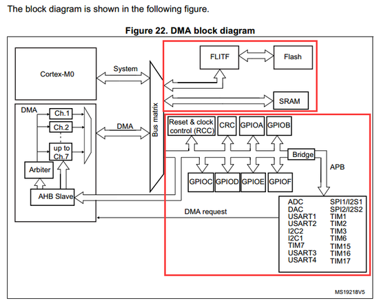

DMA是介于内存(如:一个数组)和外设(如:USART、ADC等)之间进行数据交换的一个模块控制器。从DMA的系统框图(下图)中也能大概看得出整个模块数据传输的原理。关于DMA模块在F0芯片中有几点需要注意,请看最后重点。

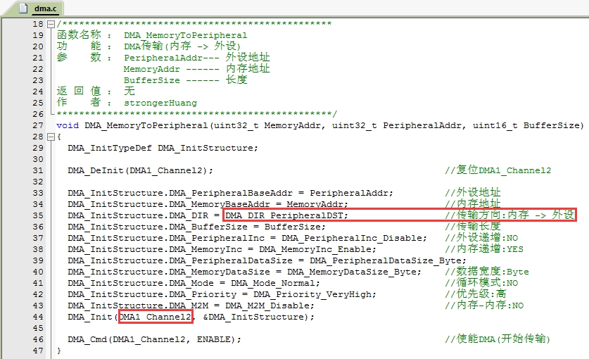

②DMA传输(内存->外设)的配置
该函数位于dma.c文件下面;
重点注意:
1、传输方向:这里是内存(数组) -> 外设(串口);
2、通道:使用MDA1通道2(串口发送)。

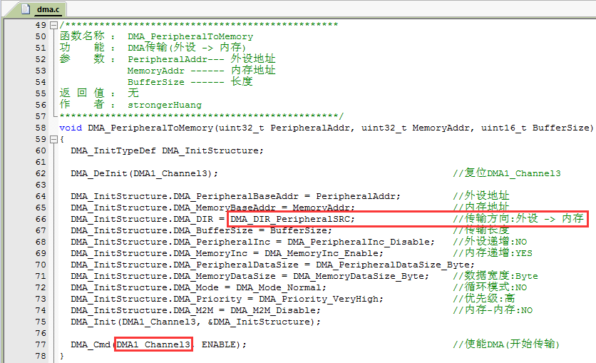

③DMA传输(外设->内存)的配置
该函数位于dma.c文件下面;
和上面注意的地方一样,也是这两个函数接口之间的差异。

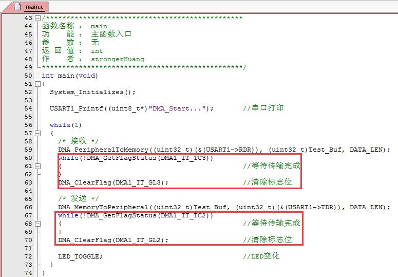

④DMA传输串口的效果
该函数位于main.c文件下面;
这是实际运行的效果函数。
1、上电发送数据“DMA_Start...”;
2、等待接收10字节数据(DMA方式接收10字节数据);
3、DMA方式发送该10字节数据,等待发送完成。
4、依次循环下去。

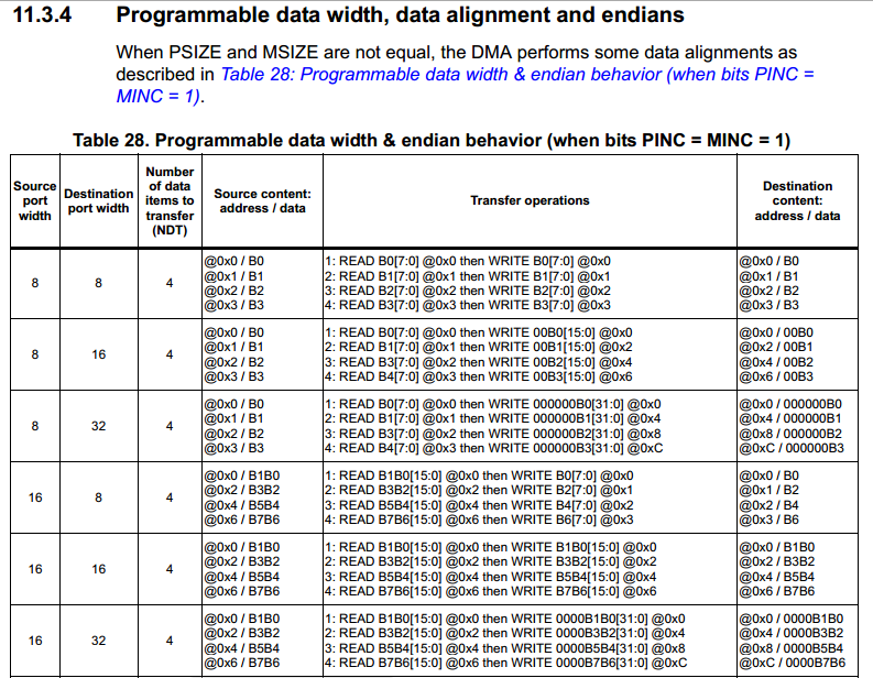

C、传输数据宽度
数据的宽度如果传输两者之间一样的话,其实没什么需要注意的。但是,如果数据宽度不同的话,这里就需要注意了,具体见手册,这里只是提出来是重点,感兴趣的朋友请自行研究啊。
