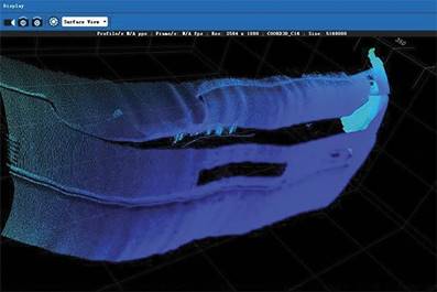

你或许想象不到,马桶的制造过程竟会如此复杂,自动化生产也颇具难度。马桶所使用的陶瓷和材料有其特有的反射能力,对其带弧度的瓷面进行质量控制可谓是挑战重重。即使是最基本的的配件,如水箱、便池、进出水口和排污管道等,也需要在制造过程中进行仔细的检测。此外,设计师们正在设法丰富马桶的功能,如知名马桶品牌中会增加可加热型马桶座圈、集成坐洗器和双冲洗系统,这使得马桶的制造更为复杂。
3D成像可对马桶座圈进行实时高度测量,以检查马桶盖安装是否平整 (图由 Teledyne DALSA 提供)。
由于在几个制造节点中质量检查都必不可少,对一个普通的马桶进行人工组装和检测可能需要多达 20 人,整个手动装配和检测的过程则需要耗时5至6分钟。
如果等到最后的外观检验环节才发现产品的缺陷,那么生产周期可能会被延长。比如马桶左侧比右侧稍高一点,则需要在右侧增加一个垫片才能使两侧持平,而这一小小的修正会使得人工生产的时长额外增加了 5 至 6 分钟。
在一条典型的马桶流水生产线上,我们借助了20台相机来完成自动化检测任务和实现机器操作的功能。在这一过程中所使用的检测相机主要是智能相机,它们可以用于质检、零件定位、标签位置确认或完成机器拾取和放置操作。
这类机器人系统依靠机器视觉来精确识别孔的位置,并引导机械臂末端工具将螺钉放入孔中,另外安装好螺钉后,相机再次确认螺钉是否安装到正确的位置。
在视觉软件的帮助下,一台激光三角法的3D相机执行了最终检测的任务。该软件能够将2D和3D算法应用于图像数据中,把相机的3D点云数据转换为2D图像数据,以支持常规图像预处理,并使得模式匹配或边缘检测更为便捷。2D图像数据还有助于将机器人引导到正确的位置,随后,相机将凭借其三维成像的功能确保从马桶的顶部和侧面拍照时所有的零件都是正确放置和对齐的。相机还能确认每个螺钉和标签是否处于正确的位置,并能检测出马桶盖和便池之间以及便池和地板之间的间隙。
传统的机器视觉和3D机器视觉的结合有助于实现这一生产线的自动化,而生产自动化在缩短生产时间、降低人工成本和提高产品质量上的显著优势也得以进一步突显。
通过实现自动化,如今在生产线上组装马桶的时间从原来的5-6分钟缩短至 65 秒,所需的劳动力也从20人减少到仅需3个人。此外,从根本上说,自动化精确度更高,且操作可重复,能够生产出更高质量的产品。

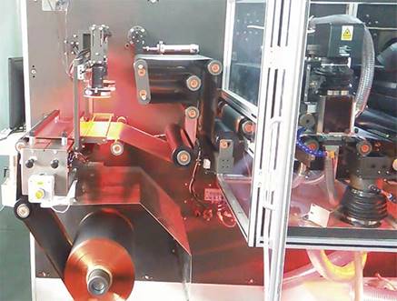

第三个应用案例依靠机器视觉软件中广泛应用的预处理和前沿算法,以实现对现代电动汽车中使用的锂电池组件进行精确检测。
在对锂电池极片进行检测时,我们可以应用线扫描相机和高度智能的软件来检查是否存在可能导致成品电池中出现缺陷的微小瑕疵,例如污垢、划痕或异物等(图由 Teledyne DALSA 提供)。
锂电池是由电芯组成的分层结构,包括电极片,也称为锂纸。锂极片由几层材料层层叠起,包括隔膜和集电极箔,例如阴极侧的铝箔和阳极侧的铜箔。在生产锂纸时,隔膜和集电极箔需按以下顺序堆叠:隔膜/阳极/隔膜/阴极/隔膜。成品锂极片的宽度在100至400毫米之间。
任何诸如污垢、划痕、异物、亮点或暗点、阴极/阳极片不完整等缺陷都可能导致锂电池爆炸,从而造成安全隐患。
在这一环节中,锂纸的质量控制至关重要,且通常需要对连续的材料进行卷材检测。因此,应用案例要求线扫描相机和高度智能的软件结合图像预处理技术,以消除背景噪声和颜色。
可供使用的相机为4K或8K线扫描相机,具体使用何种相机取决于厂家所要求的生产线运行速度和检测精度水平。例如,具有26-KHz线速的4K相机可以以超过150米/分钟的速度检测400毫米宽的锂电池纸,并能准确地发现阳极和阴极极片是否存在0.01毫米级的缺陷。8K线扫描相机则能将4K线扫描相机的精度提高一倍,但其运行速度相对地也会放缓一半。
在实践中,自动化检测并不总是基于硬件的规格进行简单地计算。高级校准工具可为线性、非线性和透视图像失真校正提供助力,前沿的软件算法则能消除或尽可能减少图像中多余的噪声,以突出显示重要的图案、特征或边缘。
工人每分钟可以检测 15 米长的锂纸,但无法一直识别出所有潜在缺陷。若使用4K和8K线扫描相机,每分钟可自动检测60-150米的锂纸,生产率提高从400%大幅提高至800 %,新环保技术的应用成本也相对降低了。
