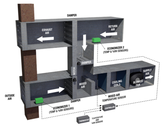

在设计如图1所示的HVAC系统时,传感器的精度,可重复性和整体可靠性至关重要。
image.png?imageView2/2/w/550
图1:商业或住宅HVAC系统
暖通空调的运行效率
HVAC系统在整个结构中均包含传感器,这些传感器位于混合和送风管道,外部和回风管道以及恒温器中。这些传感器提供原始数据,控制器可通过这些原始数据来管理系统的性能。在原始的HVAC系统中,可能只有温度传感器位于图1所示的某些位置,并且它们可能包含古老的技术(负温度系数热敏电阻[NTC]和电阻温度检测器)。现代系统可能包括两个焓值节能器传感器,一个传感器位于回风路径中,另一个位于室外空气路径中。当调节温度调节器或混合空气温度超过设定点时,具有较低焓值的空气(来自室外或回风)将被带入空气调节器中。这是一种控制室外空气使用量的方法。在比回风更高的温度下冷却室外空气可能看起来很浪费,但是为空气除湿所需的机械冷却量通常超过降低干球温度所需的机械冷却量。
与可能仅包括使用干球温度传感器上限的方法相比,在可能大量产生水分的建筑物中(可能来自厨房或淋浴间),这种控制顺序可以节省大量成本。使用焓模块非常重要,因为空调系统约有50%的制冷能力用于对调节后的空气进行除湿,从而在显热温度开始下降之前除去潜热。
没有湿度传感器的HVAC系统在空气进入建筑物之前不会为空气除湿提供必要的冷却。在大多数气候下,使用单个焓值节能器代替干球温度可降低制冷成本。并且,尽管这些系统有效并且相对于仅温度系统提供了改进,但系统中的第二个组合传感器模块为数据添加了另一个测量位置,从而增加了系统效率。
