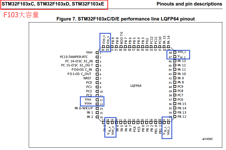

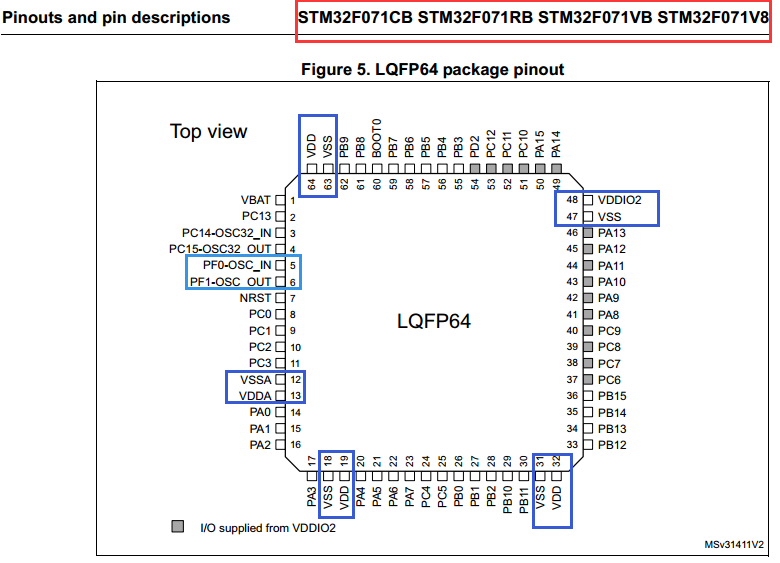

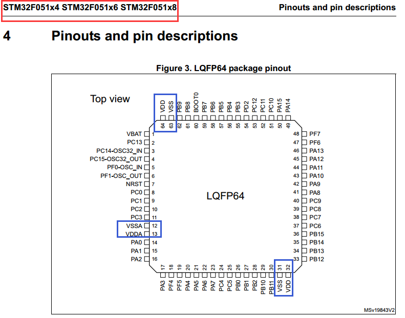

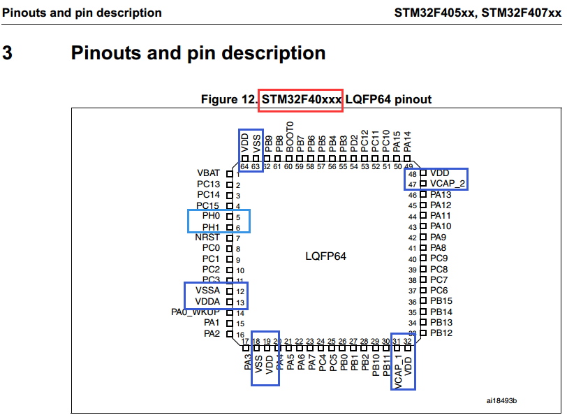

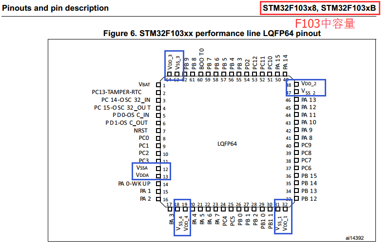

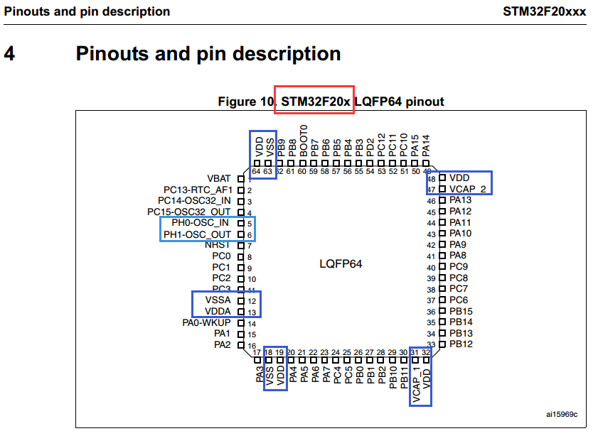

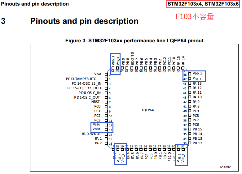

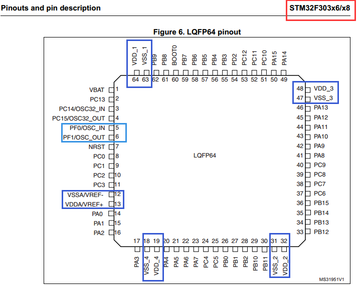

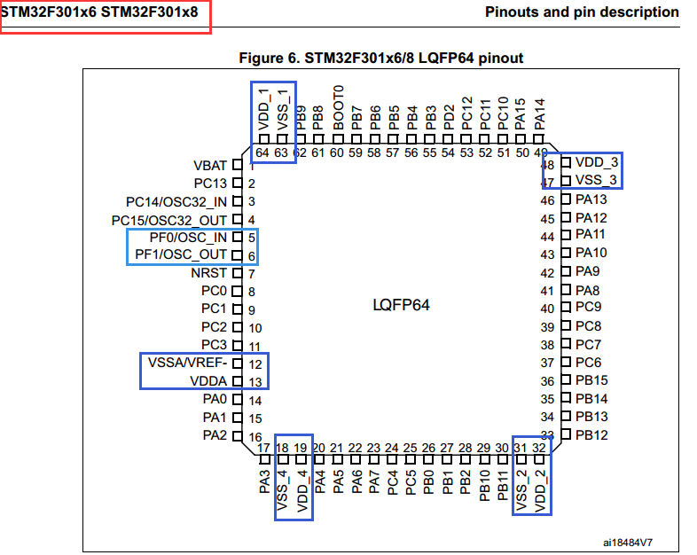

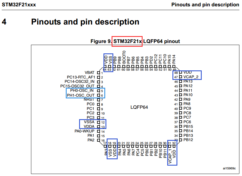

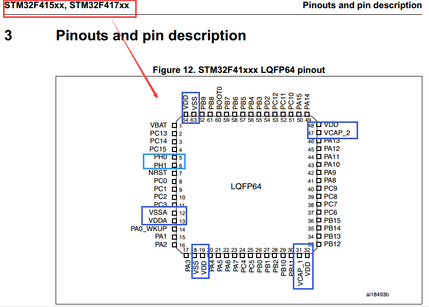

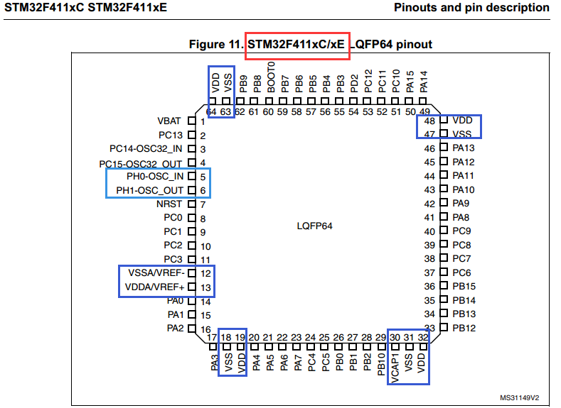

下面就以LQFP64封装为例,将(F0 - F4)不同系列、型号芯片的引脚图进行对比,相信你们看了引脚图,就会明白其实STM32大部分芯片(相同封装)是可以兼容的。
1.STM32F0系列
2.STM32F1系列
3.STM32F2系列
4.STM32F3系列
5.STM32F4系列
6.综上所述
以上截图来自ST官网最新数据手册,可自行到官网下载。
从上面可以看得出来,大部分相同封装的芯片在引脚上基本上相同。我们虽然是以LQFP64封装为例,其它封装也是类似的具有很高的兼容性。
【注意:我这里说的是大部分,不是完全(可能存在略微差异)。因此,在选择芯片型号时请查看对应数据手册。】

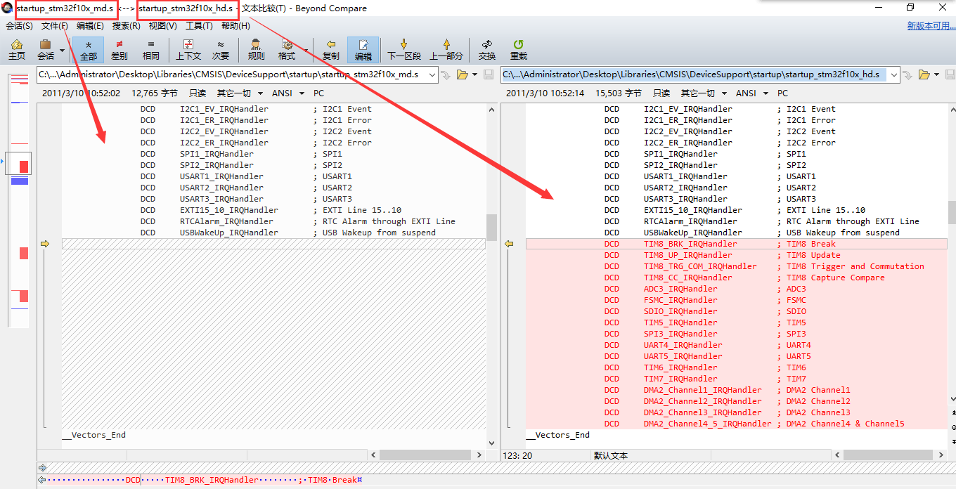

A.启动文件
同一系列芯片的启动文件在标准库里面一般有几个,为什么有几个呢?原因很简单,芯片资源存在一定的不同,一般是向下兼容的。也就是说大容量芯片资料包含小容量芯片资源。
【对比工具Beyond Compare介绍、下载、安装、破解与基本使用方法】
利用对比工具对F1固件库启动文件:
从上面对比情况可以看见,其实中等容量芯片相比大容量芯片资源要少一些,也就是说中等容量芯片可以在大容量芯片中运行。

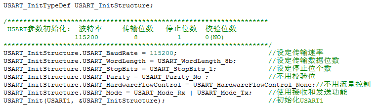

B.初始化配置源代码
接触多系列芯片的朋友可能会发现,很多资源初始化配置大同小异,基本上差不多,USART串口初始化配置源代码各个系列基本都是如下一些参数:

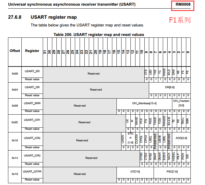

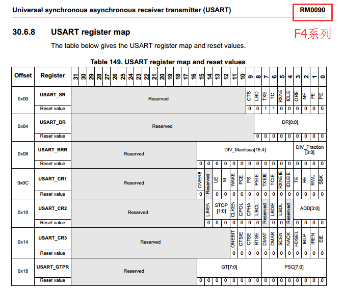

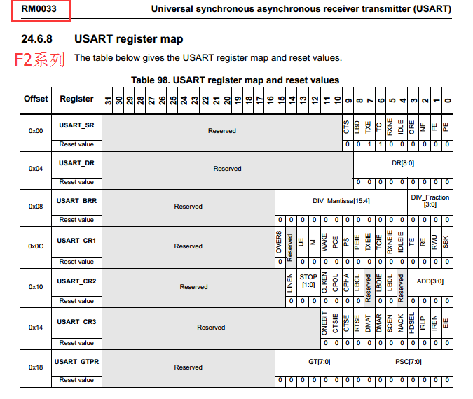

2.寄存器开发
从软件角度来分析,其兼容性牵涉到底层一点的东西,那就是资源模块的寄存器(偏移地址)。也可以说各个资源模块内容很多相同之处。
截取各个系列USART寄存器:
从上面截图可以看见,其模块寄存器基本上差不多。这里最底层对应的上层应用代码兼容性就可以做的很好。
