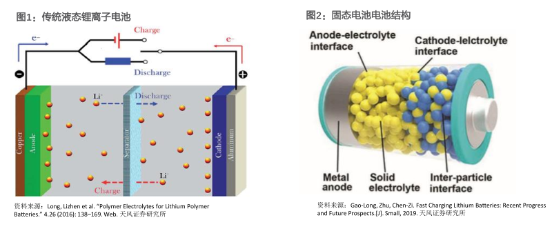

从理论上来说,与当前的磷酸铁锂电池和三元锂电池这两类液态锂电子电池相比,固态电池具有能量密度高、安全性好、充电速度快的特点,几乎满足一块“优秀”动力电池的绝大多数特征了。
固态电池,顾名思义,就是用固态电解质来代替传统锂离子电池的电解液和隔膜。在关键特性上,可以容纳更高的能量密度,更长时间的循环使用寿命;在安全性上,固态电池具有不易燃、耐高温、无腐蚀、不挥发等特性,起火燃烧风险大幅降低;在体积上,固体形态能够大幅缩小电池体积,在同等电容量的前提下,可以减少汽车空间和重量,从而更好地提高整车的续航能力。
现在,液态锂电池在能量密度的最高理论值也就能达到 350wh/kg,而现在液态锂电池的单体能量密度也只能达到 280wh/kg,目前最高只能到 300wh/kg,最高续航也只能达到 600-700 公里,而想要提高进一步续航,就会打破续航和电池重量、车辆安全性的平衡点了。
对比来看,蔚来汽车发布的这款新能源车的单体能量密度达 360Wh/kg,电池能量达到 150kWh,最高续航能达到 1000 公里的固态电池,确实可以“惊艳”整个业界。
不过,打脸来得不要太快。蔚来的 1000 公里“固态电池”推出之后,很多行业人士纷纷表示质疑,认为现有的固态电池技术路线并不成熟,蔚来其实是在给用户“画大饼”。
从行业的普遍认识来看,固态电池的商业化量产,仍然存在着巨大的技术和成本难题。比如固态电解质决定了其电导率要远远小于电解液,能够突破电导率瓶颈的固态电解质材料尚未获得关键性突破。同时固态电解质的制备成本高、产业链不成熟,使得业界普遍对固态电池的投入使用持谨慎态度,预计 5-10 年时间才有望实现全固态电池的成熟技术路线。
而这次蔚来汽车的 1000 公里固态电池组实际采用的是“原位固化固液电解质”、“无机预锂化碳硅负极”,以及“纳米级包覆超过镍正级”的设计方案,实际上仍然使用了一定比例的液态电解质。
