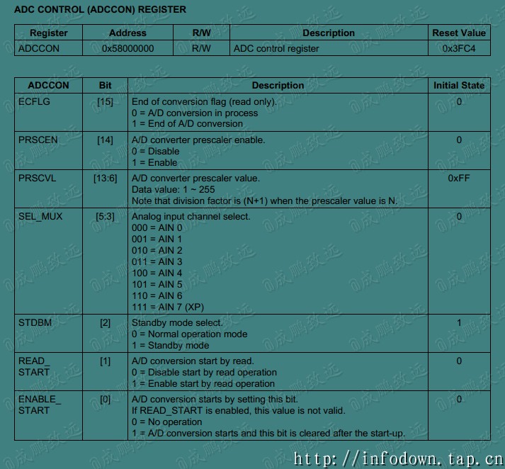

1、初始化ADC(ADCCON)
设置预分频,预分频因子,选择A/D转换通道,并选择正常模式且启动转换
2、判断转换是否结束(ADCCON[5])

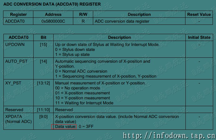

3、读取转换结果(ADCDATn)

#include "2410addr.h"      //头文件,包含寄存器的设置

    rADCCON = 0x4c41;  //初始化ADC

        while((rADCCON & (1 << 15)) == 0);     //判断是否转换结束
        temp = rADCDAT0;     //读取转换值
        itoa(temp);
        rADCCON = 0x4c41;     //再启动ADC
