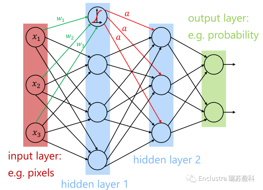

图1:一种具有2个隐含层的前馈人工神经网络的简化视图

人工神经网络是一种受人脑启发的计算模型。它由一个简单的处理单元相互连接的网络组成,这些网络可以通过修改它们的连接来学习经验(图1)。所谓的深度神经网络(DNN -具有许多隐藏层的神经网络)目前为许多大型计算问题提供了最佳解决方案。
目前应用最广泛的深度学习系统是卷积神经网络(Convolutional Neural Network, CNNs)。这些系统使用前馈的人工神经元网络将输入特征映射到输出,他们使用反向馈入系统进行学习(即训练),并产生一组权重来校准CNN(反向传播,图3)。
