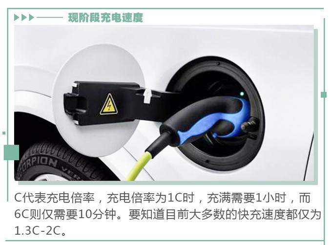

石墨烯基电池带来的优势非常的明显,那就是更快的充电时间。其实影响动力电池充电速度的原因主要和电池本身的材料有很大关系。更快的充电时间意味着锂离子要瞬间“游到”到负极,游得快还要接的住,电池负极的接收能力也至关重要。而石墨烯高导电性的特点对提升离子移动速度和负极的接收能力都有很大帮助。
通过石墨烯材料的加入,让快充速度达到6C级别,要知道目前大多数的快充速度都仅为1.3C-2C。可以说石墨烯基电池真正实现了“8分钟充80%的电量”的超快充电速度。

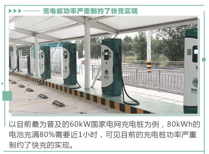

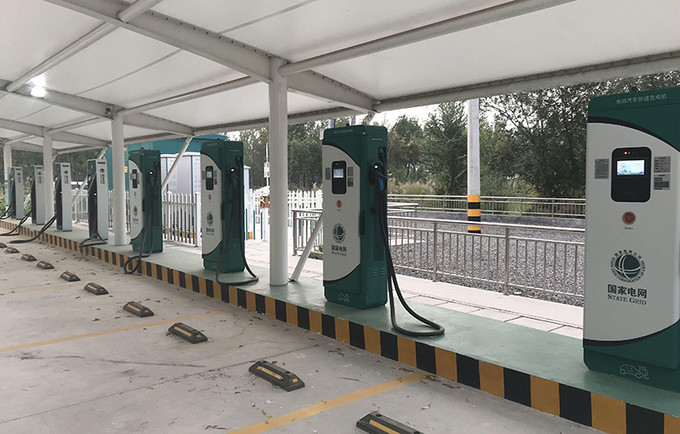

虽然说石墨烯基电池让电池具备了快充的能力,但是充电并不是电池一个“人”的事,充电桩也是快充能否实现应用的重要一环。我们都知道现在不同的运营商的充电桩,输出的功率也都不同,目前比较普及的就是60kW的国家电网充电桩。
想要实现“8分钟充80%的电量”,充电功率至少要提升至600kW。目前广汽埃安正在研发快充设备,可以将充电电压提升至1000V,充电电流可以做到600A,让充电功率满足所需的600kW。当高功率充电桩正式投入使用之时,应用石墨烯基电池的电动车才能真正做到快充。
