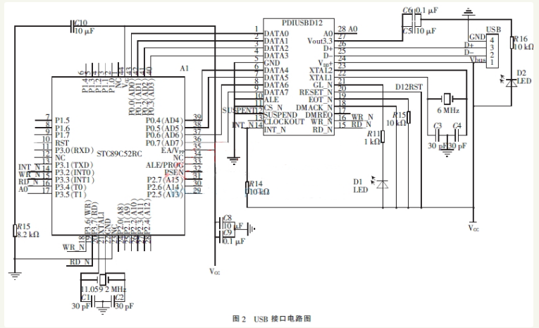

1.2 硬件电路
由STC89C52和PDIUSB12构成的USB接口电路图如图2所示,PDIUSB12的8位并行数据分别与STC89C52的P0口连接;ALE表示地址锁存功能,与GND相连,关闭地址信息锁存;CS_N表示片选功能,与GND相连,芯片一直处于工作状态;SUSPEND与GND相连,挂起功能失效;中断请求引脚INT_N与MCU的外部中断INT0相连,低电平时有效;RD_N和WR_N为控制信号,分别与单片机P3.3口和P3.4口相连;地址位A0与单片机P3.5口相连,当A0为高电平时表示单片机发出命令指令,当A0为低电平时表示单片机发出数据指令;DMA请求引脚DMREQ悬空;DMA应答引脚DMACK_N低电平时有效,它与VCC相连无DMA应答;可编程时钟输出DMACK_N悬空[2]。
USB设备有两种供电方式:总线供电和自供电方式,为了方便使用、减少外围电路的复杂程度,本文选择了总线供电方式。USB接口有4个引脚,分别是5 V的VCC口、GND、数据口D+和D-。LED灯D2与USB的VCC口和GND相连,当系统与USB接口连接时,D2灯亮。数据口D+、D-用于通信,也可通过D+、D-的电位状态来判断系统是否被计算机识别。当电位差接近GND时,表示系统与计算机连接未成功;当电位差接近VCC时,表示系统已做好准备可以与计算机通信。也可以通过GL_N脚的LED灯D1来进行判断:当D1间歇闪烁,表示系统正在与计算机进行识别;当D1一直点亮,表示已成功完成识别,可以通信。

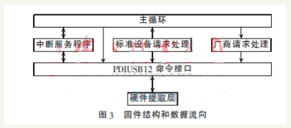

2.2.1 固件结构
固件结构和数据流向如图3所示。在硬件提取层中首先要对系统进行底层设置和识别,主要是对PDIUSB12和MCU的I/O口进行识别和加载的过程;PDIUSB12命令接口包含若干子程序命令,需要时可对子命令进行直接调用;中断服务程序(ISR)的主要功能是当PDIUSB12发送中断请求时,接收传来的数据并设定标志传给主循环程序;标准设备处理表示对USB的标准设备请求进行处理;厂商请求处理表示对用户添加的厂商请求进行处理[5];主循环主要是处理用户按键、I/O口等用户自定义功能和接收各模块的数据处理的功能。
