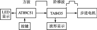

为便于实验调试以及系统的设置与监控,系统主要由步进电机、AT89C51单片机、TA8435步进电机细分芯片、LED显示模块、 波形显示模块、按键等几部分构成,如图1所示。从功能上又可分为方波与阶梯波两部分。
图1系统结构框图
2.1方波部分
AT89C51是一种低功耗、高性能CMOS 8位单片机,具有8 KB可编程Flash存储器,在外围电路配合下输出对应的需要步进电机动作的方波。脉冲的个数和频率直接对旋转角度和转动速度进行控制,按键与显示模块可以方便地设置和监控。
2.2阶梯波部分
TA8435是产生阶梯波的核心芯片,波形显示模块可以直观显示阶梯波形。

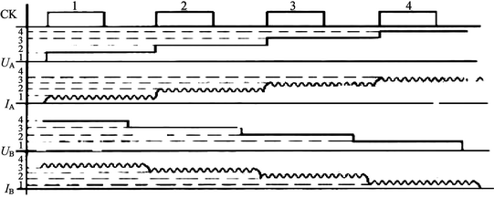

在图3中第一个CK时钟周期时,解码器打开桥式驱动电路,电流从VM A流经电机的线圈后经RNF A后与地构成回路。由于线圈电感的作用,电流是逐渐增大的,所以RNF B上的电压也随之上升。当RNF B上的电压大于比较器正端的电压时,比较器使桥式驱动电路关闭,电机线圈上的电流开始衰减,RNF B上的电压也相应减小;当电压值小于比较器正向电压时,桥式驱动电路又重新导通。如此循环,电流不断的上升和下降形成锯齿波,其波形如图3中IA波形的第1段。另外由于斩波器频率很高,一般在几十kHz(其频率大小与所选用电容有关),在OSC作用下,电流锯齿波纹是非常小的,可以近似认为输出电流是直流。在第2个时钟周期开始时,输出电流控制电路输出电压UA达到第2阶段,比较器正向电压也相应为第2阶段的电压,因此,流经步进电机线圈的电流从第1阶段也升至第2阶段2,电流波形如图IA的第2部分。第3、4时钟周期的工作原理与第1、2周期是一样的,只是又升高了比较器的正向电压而已。如此最终形成阶梯电流,即加在线圈B上的电流。在CK一个时钟周期内,流经线圈A和线圈B的电流共同作用,步进电机运转一个细分步。
图3TA8435的细分工作原理

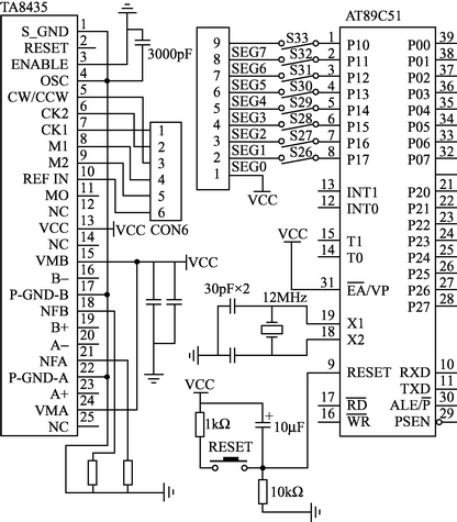

(5) 电路中TA8435引脚的设定
① TA8435的工作方式设定。TA8435有4种工作方式,分别代表着无细分、2细分、4细分、8细分。工作方式由M1、M2引脚电平的组合来决定: M1=0、M2=0时,细分数=无; M1=0、M2=1时,细分数=2; M1=1、M2=0时,细分数=4; M1=1、M2=1时,细分数=8。本设计为了步进电机能平稳工作,选择8细分,即将M1、M2置为高电平。
② 控制脉冲的输入设定。TA8435有两个脉冲输入引脚CK1、CK2,可以用来输入两路脉冲。当其中一个引脚输入脉冲时,另一个引脚必须保持高电平。本设计中,控制脉冲只有一路,因此直接接入CK1,同时将CK2置高,即可满足要求。
③ 驱动电流的设定。TA8435输出的驱动电流由VNF和NFA、NFB引脚上所连的检测电阻RNF决定,公式为IO=VNF/RNF;而VNF的大小由REF IN引脚电平决定,即高电平时VNF=0.8 V,低电平时VNF=0.5 V。本设计中所需驱动电流为1.5 A,因此设定REF IN引脚为高电平,RNF=0.53 Ω。步进电机细分驱动电路如图4所示。
图5电机接口电路
(6) 步进电机接口
本电路采用四相六线制的PM42L048系列永磁步进电动机。电机的主要参数为:步距角7.5°,步距角精度±7%。电机接口电路如图5所示,四相按二相使用可以提高步进电机的输出转矩。D1~D4快恢复二极管用来泄放绕组电流,其型号为IN5822。

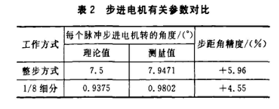

3运行测试
在同等条件下做两个实验:51单片机按照键盘的设置输出相应时序的脉冲,此脉冲为TA8435的输入标准信号。实验1设置整步运行工作方式,TA8435输出的脉冲没有变化;实验2设置1/8细分运行工作方式,TA8435输出的脉冲变化为上升与下降均有8个阶梯波形,以实现对步进电机的细分。1/8细分时,每个脉冲转0.981 7°,转换成步距角为0.980 2°×8=7.841 6°。与整步运行方式测量值比较过后,其步距角精度提高23%。每个脉冲步进电机转的角度如表2所列。
表2步进电机有关参数对比
