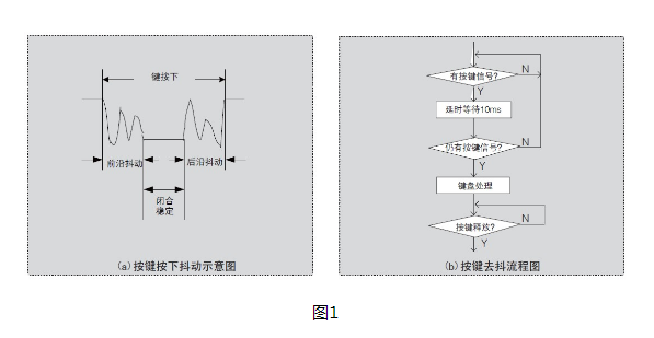

3. 按键的特点与去抖
机械式按键再按下或释放时,由于机械弹性作用的影响,通常伴随有一定时间的触点机械抖动,然后其触点才稳定下来。其抖动过程如图1(a) 所示,抖动时间的长短与开关的机械特性有关,一般为5 ~ 10 ms。从图中可以看出,在触点抖动期间检测按键的通与断状态,可能导致判断出错。即按键一次按下或释放被错误地认为是多次操作,这种情况是不允许出现的。为了克服按键触点机械抖动所致的检测误判,必须采取去抖动措施,可从硬件、软件两方面予以考虑。一般来说,在键数较少时,可采用硬件去抖,而当键数较多时,采用软件去抖。( 本学习板采用软件去抖方式)。软件去抖的流程图如图1(b) 所示。
从按键的去抖流程图我们可以知道,检测到有键按下时,应延时等待一段时间(可调用一个5ms~10ms的延迟子程序),然后再次判断按键是否被按下,若此时判断按键仍被按下,则认为按键有效,若此时判断按键没有被按下,说明为按键抖动或干扰,应返回重新判断。键盘真正被按下才可进行相应的处理程序,此时基本就算实现了按键输入,进一步的话可以判断按键是否释放。

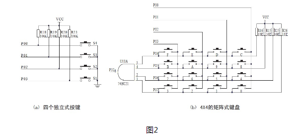

二、电路详解
电路图如图2 所示。
从图2 中可知独立式按键采用每个按键单独占用一根I/O 口线结构。当按下和释放按键时,输入到单片机I/O 端口的电平是不一样的,因此可以根据不同端口电平的变化判断是否有按键按下以及是哪一个按键按下。从图2(a) 中可以看出,按键和单片机引脚连接并加了上拉电阻,这样当没有按键按下的时候,I/O 输入的电平是高电平,当有按键按下的时候,I/O 输入的电平是低电平。
虽然独立式按键电路配置灵活,软件结构简单,但每个按键必须占用一根I/O 口线,因此,在按键较多时,I/O 口线浪费较大。对于比较复杂的系统或按键比较多的场合,可以用到矩阵键盘,图2(b) 中所示的为4×4的矩阵式键盘,其他矩阵式键盘的设计方法类似。
4×4 的矩阵式键盘由4 根行线和4 根列线交叉构成,按键位于行列的交叉点上,这样就构成了16 个按键。其中交叉点的行列线是不连接的,当按键按下的时候,此交叉点处的行线和列线导通。图2(b) 行线通过上拉电阻接到VCC 上。当无键按下时,行线处于高电平状态;当有键按下时,行、列线在交点导通,此时,行线电平将由与此行线相连的列线电平决定。这是识别按键是否按下的关键。然而,矩阵键盘中的每条行线与4 条列线相交,交点的按键按下与否均影响该键所在行线和列线的电平,各按键间将相互影响,键分析时必须将行线、列线信号配合起来作适当处理,才能确定闭合键的位置。
值得注意的是本文介绍的矩阵键盘,在传统的矩阵键盘的输出端加了一个四输入与门芯片74HC21。当四路输入有一个为低电平的时候,输出为低电平。将74HC21 的输出端接到单片机的外部中断0(P32 管脚)上,这样在实时性要求较高的情况下,设P00~P03 为全低等待按键触发,当任何一个按键按下的情况下,系统都会进入中断服务程序,提高了键盘响应时间,在系统实时性要求较高的情况下非常实用。

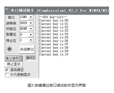

四、调试要点与实验现象
接好硬件,通过冷启动方式将程序所生成的。hex文件下载到单片机运行后,打开串口调试助手软件,设置好波特率9600,复位单片机,然后按下板上的4×4按键中的任意一个,并注意观串口调试助手上的显示。(见图3),可以观察到在接收窗口有按键的数据显示。
图3 按键通过串口调试助手显示界面
此外,在本文所附的实验程序中,其中与串口通信中调用了发送字符函数与发送字符串函数。在没有仿真器和遇到需要显示一些提示信息的时候,可以采用串口打印的方式,这样不仅直观方便而且不增加其他成本。
