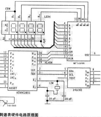

AT89C2051是一种高性能、低价格的单片机,引脚和指令系统与8031单片机完全兼容,而且片内有2 k字节的闪速存储器。除没有P0口、P2口之外,具有8031所有的功能和结构,1片AT89C2051相当于8031、373、2716组成的最少系统,而其引脚只有20个。所以在测量任务单一的应用中,AT89C2051完全可以替代8031单片机,因此用他作为零转速表的核心电路,具有电路简单、系统可靠、体积小和成本低等优点。零转速表的硬件电路设计原理图如图1所示,电路主要由AT89C2051单片机、输入信号整形电路、MC14499显示驱动电路、E2PROM静态数据存储电路和MAX706“看门狗”等电路组成。
如图1所示,转速信号经U1施密特电路整形,再经U2分频电路进行二分频之后,得到转速测量周期,以此周期的上升沿作为AT89C2051的内部计数器T0计数的开始信号,在整个高电平期间,T0计数器对时钟信号计数,当信号变为低电平(下降沿)时,产生中断请求,关闭定时器/计数器T0/C0,以此获得一个测量周期值,见图2所示。

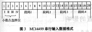

图1中的B1、B2、B3、B4是4位LED数码显示器,他和MC14499芯片共同组成了转速显示电路,以此来实现4·1/2位的转速显示。MC14499显示驱动芯片具有串行输入接口,用他并可直接驱动4位数码管显示器,其CPU控制方式有2种,I/O口控制方式和串行口控制方式,在零转速表中是采用I/O口控制方式。通过将AT89C2051单片机的P1口模拟为串行口,直接与MC14499串口连接,用软件实现串行输出操作。P14为使能信号EN,P15为时钟信号CLK,P16为串行数据DIN。AT89C2051单片机从模拟串口DIN输出数据时,发送顺序为从数据低位到高位处理。MC14499一次可接收20串行输入数据,如图3所示,前四位为4个LED显示器的小数点选择位,相应位为“1”时小数点显示,为“0”时熄灭,后16位是4个LED显示器的BCD码输入数据。由图1看出,显示的最大数为19999。若要显示4位半转速1XXX.X,则首位1由LED的A段与B段相连而成,然后再与第4位的Dp连接,最后连接到MC14499的Dp端。首位的COM端与第1位的COM端相连,共同作为第1位的位控制端,当小数点选择位为0011,即显示1XXX.X。
在零转速表的面板上设有4个独立的报警设定按键(S1、S2、S3、S4),他直接由AT89C2051微处理器P1口的4根I/O线组成,用于零转速报警值(例:为3.0r/min或0.25r/min)的设置。为了保证设定值在断电的情况下不丢失,选用2 k位的串行E2EPROM-24LC02B芯片,他的使用方法同显示芯片一样可直接连在AT89C2501的P3口上,同样也用软件来模拟串行输出操作,实现设定值的在线修改和存储。
为了提高该转速表的抗干扰能力,选用了带看门狗定时器和低压检测的低功耗μP监控芯片MAX706。MAX706芯片内部看门狗定时器的输入WDI,可接到AT89C2051单片机I/O口,当系统受到干扰,程序走飞或进入死循环时,系统不能向WDI端输入小于1.6 s周期的脉冲时,WDO输出的低电平通过与非门接到AT89C2051的RESET端,使系统复位,并重新启动系统。另外,当系统电源降至4.4 V以下时,MAX706芯片的RES复位端变为低电平,单片机复位,直到VCC升到4.4 V以上,RES仍保持低电平200 ms以后再复位至高电平,保证系统的可靠复位。MAX706芯片的看门狗定时器输出端WDO和复位端RES接到同一个与非门上,只要有一个为低,系统立即进入复位状态,从而提高了系统的安全性和可靠性。

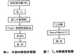

零转速表的转速测量和报警功能均用软件完成。首先,将AT89C2051单片机内部定时/计数器T0和T1都设置为16位计数方式,用T0计数器作为零转速时基脉冲计数器,当计数器T0溢出时,产生中断进位信号,同时复位T0计数器,并重新开始计数。在中断服务程序中,使用RAM单元作模拟32位进位计数器,记录T0计数器溢出的次数。例:n=0.01r/min,F=0.01 Hz,N=100 000 000个数,而T0满时为216=65536,软计数器在RAM单元中若占用2个单元为216,则N最大可计232=4 294 967 296;其次,将AT89C2051中的T1计数器设计为20 ms的定时器,用于定时扫描键盘和刷新转速显示。
零转速表主程序和中断服务程序的功能框图如图4、图5、图6、图7所示。在主程序中首先进行初始化,将有关定量单元清零复位,然后设置定时/计数器的工作方式,并开中断,当转速信号上升沿来临时,启动计数器T0,开始对基准时间计数;当转速信号变为低电平时(下降沿口触发)关闭T0,并对计数值进行计算,送显示。主程序框图如图4所示。3个中断服务程序的功能是:定时、键盘扫描;读计数值;记录计数器溢出次数。中断服务程序框图如图5、图6、图7所示。
