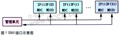

IP113F芯片是一款具有网管功能、超低功耗的光纤收发器,支持3.3V I/O,主要通过SMI(MDC,MDIO)对两组独立寄存器进行操作,以实现监控或重新设置本地或远端光纤收发器的工作状态。用户可以通过串行管理接口来访问寄存器,如图1所示。由于IP113F的地址是5位二进制码,所以一个管理单元最多可同时外挂32(25)个IP113F。数据在MDIO上是一位位传输的,是发生在MDC的上升沿跳变,MDIO上的数据通信协议如表1所示。当SMI处于空闲状态时,MDIO则处于高阻态,管理单元在MDIO上发送32位连续的"1"和"01"信号来初始化MDIO接口。

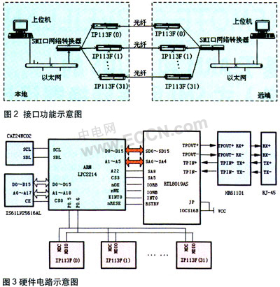

整体功能设计
系统的基本功能是32台光纤收发器同时通过同一个SMI网络转换器与远程的上位机进行通信,如图2所示。转换器完成的具休工作是接收本地或远端光纤收发器发送过来的测试数据,自动识别其长度和来源,将其转化为网络数据格式,通过以太网发送到上位机,同时接收上位机通过以太网发送过来的控制信息,并自动识别其发送的目标,再通过SMI口发送给相应的光纤收发器。根据实际需要,可以在上位机中通过以太网配置SMI网络转换器的IP地址。
硬件结构设计
转换器的硬件电路中选用基于ARM7内核的嵌入式处理器LPC2214芯片,用于进行整体控制。LPC2214芯片带有256KB的高速FLASH,并带有16K片内SRAM。为了满足通信过程中的数据缓存和具备一定系统运行空间的要求,片外利用IS61LV25616AL扩展了512KB的SRAM。另外,通过IIC总线,片外扩展了256字节的EEPROM,用于保存已设置的IP地址。选用10M全双工以太网控制器RTL8019AS芯片完成网络通信功能,HR61101芯片充当网卡变压器。采用通用I/O口,P0.5和P0.6模拟SIM的通信时序,对IP113F进行数据采集。电路整体硬件电路如图3所示。
LPC2214具有外部存储器接口,可以扩展4个Bank的存储器组(Bank0~Bank3),且Bank0~Bank3的片选信号分别为CS0-CS3,本设计中,用Bank0扩展SRAM,Bank3扩展RTL8019AS模块。由于LPC2210芯片是一个8/16/32位的微处理器,可以接受16位数据位宽的读写。设计中将RTL8019AS芯片的16位I/O脚IOCS16B连到高电平,实现以16位操作模式读写控制寄存器的内容,与用单片机作为处理器的设计相比,系统运行效率提高。通过将RTL8019AS的65脚JP接高电平以选择跳线工作方式,即RTL8019AS的I/O和中断由跳线决定,不需外扩EEPROM 93C46芯片存储信息来控制RTL8019AS的I/O和中断,减少了连线,提高了高频电路的稳定性。RTL8019AS工作在跳线模式时,其基地址为0X300。由于RTL8019AS工作电源是5V,而LPC2210的I/O电压是3.3V,因此在总线连接上串接470Ω的保护电阻。
