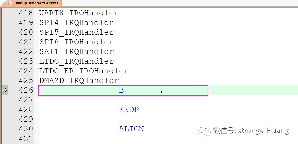

1问题来源
我前面移植一部分代码,忽略了一些细节问题,直接测试,一有数据(正常应该是进入中断),程序就挂了,进入了“B .”处,如下图:
这代表什么意思呢? 网上一搜B .的意思就知道,程序运行到这个地方,在这里死循环了。
2问题跟踪,并解决
遇到上面问题,于是我就开始了在线调试查找问题。果然,在线调试一眼就看出了问题,中断函数体没有被触发,先看下图:
看上图,经常调试的人就知道,前面没有灰色的标记代表程序不会运行到这个位置。
上面那个DEBUG_COM_IRQHandler函数,我使用的是宏定义:
那么,问题来了,我使用了宏定义中断函数接口,为什么没有进入中断函数?
问题就出在宏定义和被定义函数体的包含关系,简单说就是:stm32f4xx_it.c文件里面应该添加#include "bsp_usart.h"这行代码。
不添加包含宏定义的文件,编译时就会把DEBUG_COM_IRQHandler当做成一个普通函数,也不会出错。此时,中断函数其实是没有定义的,那么,程序运行中断函数时,没有定义函数体,自然就会跳转到B .处去。
解决的办法就如上所说:stm32f4xx_it.c文件添加添加#include "bsp_usart.h"即可。

2.B .含义
这里提出来,是让有些初学者顺便了解一下(其实网上一搜就明白)。这是一个汇编指令,“B”代表不返回的跳转,比如跳到某个标号处。“.”是指定当前的地址, B .这条指令,其实就是死循环。
