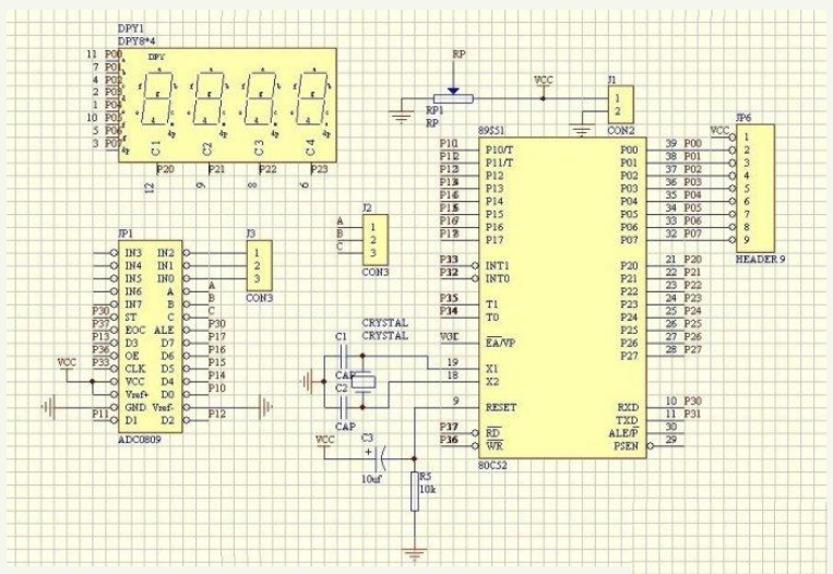

本课题是利用单片机设计一个数字电压表,能够测量0-5V之间的直流电压值,四位数码显示,使用的元器件数目较少。外界电压模拟量输入到A/D转换部分的输入端,通过A/D转换变为数字信号,输送给单片机。然后由单片机给数码管数字信号,控制其发光,从而显示数字。
注:因为ADC0809的通道选择端口是使用插针,做出电路板后再用导线连起来的,在程序里也少了通道选择的语句,请注意一下。
一.原理图

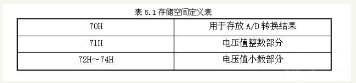

(1)70H用于存放A/D转换结果,71H、72H、73H、74H分别存储显示用的三位数据如表所示。

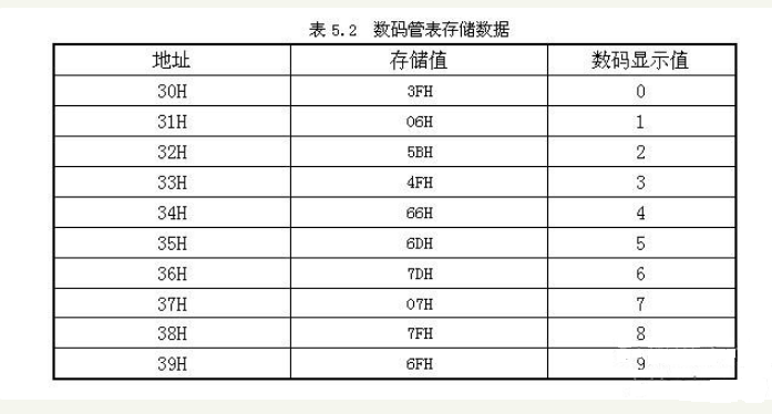

(2)地址30H~39H存放显示在数码管上0~9的数。如表所示。

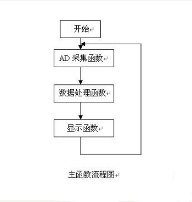

程序可分为数据采集系统、数据转换系统、显示系统,这三部分先独立测试,然后整体调试。
①数据采集系统:因为ADC0809本身并没有内部时钟,需要外部时钟来提供工作的时钟频率。如果利用单片机ALE端脚提供的频率为6MHZ,而ADC0809工作的频率在10KHZ-1MHZ。因此,需要增加含触发器功能的器件,从面增加了系统的复杂程度。后来,最终用软件编程来提供ADC0809工作的时钟频率,从而解决了这个问题。

MAIN: LCALLTEST ;数据采集函数
LCALL TURNDATA ;数据处理函数
LCALLDISPLAY ;显示函数
LJMP MAIN
