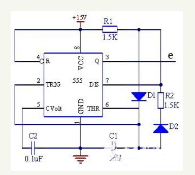

简介:该文设计了一种基于AT89S51单片机的海上液位测量系统。该系统采用分段电容检测的原理,以实现油水双液位的检测。合理搭建了微小电容测量的硬件电路。系统可以准确无误地应用于海上油位的测量。方波产生电路。
方波产生电路
图4 方波产生电路
由NE555构成的多谐振荡器是二极管交流电桥测量的方波信号源,其具体电路如图4所示。频率计算如图所示。
,则:。因此,NE555可以为电容检测电路提供电压幅值为5V、频率为500kHz的方波信号源。
