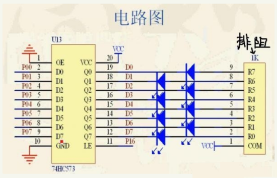

1. 电路图
一个二极管点亮一般需流经的电流值为3mA~10mA,二极管两边的压降为1.6V~1.7V。
2. 点亮二极管:
(1)位操作: sbit led0=P0^0; led0=0;//单个位的赋值
(2)总线操作: P0=0xfe;//11111110 整个8位引脚一起赋值
3. 软件仿真:
点工具栏上d图标,双击某行即设置断点;若要用软件仿真查看一条语句的执行时间,一定要在Options for target -》target-》Xtal(MHz)中将晶振频率设成与单片机的频率相同。(机器周期=12*晶振周期=12*系统时钟周期, 晶振频率越高,单片 机执行速度越快,11.0592M的频率一般用于单片 机与单片机或主机的串口通信)
4. 51单片机31脚EA,接高电平时,从片内存储器中读取指令执行;低电平时,读片外存储器。
5. 51单片机中P1、P2、P3都有上拉电阻,而P0没有,所以,要想使P0作为正常I/O口使用时,需加上拉电 阻(如排阻)。
6. 有些编译程序编译完了之后,会自动将你写的程序进行无限循环,若想让程序停在某个语句之后,则在该语句后面加“while(1);”即可。
7. #include 有用于移位的函数_crol(k,1) /*假设k为11111110,函数执行后k为11111101*/。
8. 51单片机上电后,默认的I/O口状态是高电平。
