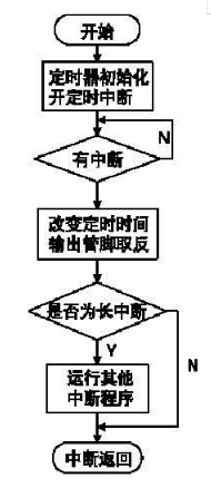

单片机系统实现对舵机输出转角的控制,必须首先完成两个任务:首先是产生基本的PWM周期信号,本设计是产生20ms的周期信号;其次是脉宽的调整,即单片机模拟PWM信号的输出,并且调整占空比 当系统中只需要实现一个舵机的控制,采用的控制方式是改变单片机的一个定时器中断的初值,将20ms分为两次中断执行,一次短定时中断和一次长定时中断 这样既节省了硬件电路,也减少了软件开销,控制系统工作效率和控制精度都很高
具体的设计过程:
例如想让舵机转向左极限的角度,它的正脉冲为2ms,则负脉冲为20ms-2ms=18ms,所以开始时在控制口发送高电平,然后设置定时器在2ms后发生中断,中断发生后,在中断程序里将控制口改为低电平,并将中断时间改为18ms,再过18ms进入下一次定时中断,再将控制口改为高电平,并将定时器初值改为2ms,等待下次中断到来,如此往复实现PWM信号输出到舵机 用修改定时器中断初值的方法巧妙形成了脉冲信号,调整时间段的宽度便可使伺服机灵活运动
为保证软件在定时中断里采集其他信号,并且使发生PWM信号的程序不影响中断程序的运行(如果这些程序所占用时间过长,有可能会发生中断程序还未结束,下次中断又到来的后果),所以需要将采集信号的函数放在长定时中断过程中执行,也就是说每经过两次中断执行一次这些程序,执行的周期还是20ms 软件流程如图2所示
图2 产生PWM信号的软件流程

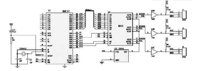

如果系统中需要控制几个舵机的准确转动,可以用单片机和计数器进行脉冲计数产生PWM信号
脉冲计数可以利用51单片机的内部计数器来实现,但是从软件系统的稳定性和程序结构的合适性看,宜使用外部的计数器,还可以提高CPU的工作效率 实验后从精度上考虑,对于FUTABA系列的接收机,当采用1MHz的外部晶振时,其控制电压幅值的变化为0.6mV,而且不会出现误差积累,可以满足控制舵机的要求 最后考虑数字系统的离散误差,经估算误差的范围在±0.3%内,所以采用单片机和8253、8254这样的计数器芯片的PWM信号产生电路是可靠的 图3是硬件连接图
图3 PWA信号的计数和输出电路

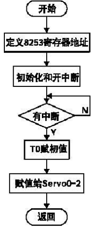

基于8253产生PWM信号的程序主要包括三方面内容:一是定义8253寄存器的地址,二是控制字的写入,三是数据的写入 软件流程如图4所示,具体代码如下
//关键程序及注释:
//定时器T0中断,向8253发送控制字和数据
void T0Int() interrupt 1
TH0 = 0xB1;
TL0 = 0xE0; //20ms的时钟基准
//先写入控制字,再写入计数值
SERVO0 = 0x30; //选择计数器0,写入控制字
PWM0 = BUF0L; //先写低,后写高
PWM0 = BUF0H;
SERVO1 = 0x70; //选择计数器1,写入控制字
PWM1 = BUF1L;
PWM1 = BUF1H;
SERVO2 = 0xB0; //选择计数器2,写入控制字
PWM2 = BUF2L;
PWM2 = BUF2H;
图4 基于8253产生PWA信号的软件流程
