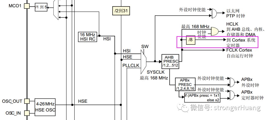

RCC通过AHB时钟(HCLK)8分频后作为Cortex系统定时器(SysTick)的外部时钟。
通过对SysTick控制与状态寄存器的设置,可选择上述时钟或Cortex(HCLK)时钟作为SysTick时钟。
--来自参考手册
也就是说SysTick时钟源可以来自两个地方:
  • AHB时钟8分频
  • HCLK(内核)时钟
通过SysTick控制与状态寄存器的设置进行选择时钟源。

4STM32CubeMX...可选择1分频
分析上面问题的时候,我突然发现一个问题:为什么STM32CubeMX中Cortex系统定时器可选择1分频(和8分频)?图片
(使用STM32CubeMX V5.1.0)
我通过配置1分频和8分频,各自生成代码,进行对比,发现生成的代码完全一样。
然后,我又查看手册,RCC时钟树中的这个位置是固定『/8』,也没有看到可『/1』的说明。图片
这里就留下一个问题:
你认为STM32CubeMX配置Cortex系统定时器时钟是有Bug吗?
