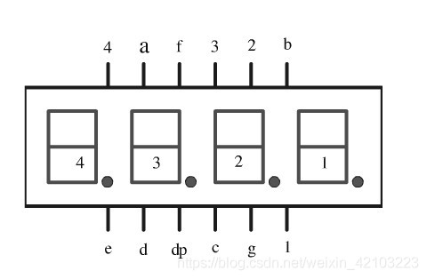

四位数码管(F3461AH)*2

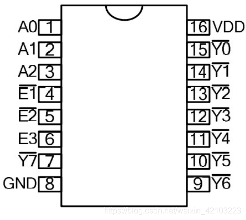

38译码器(74LS138)*1
