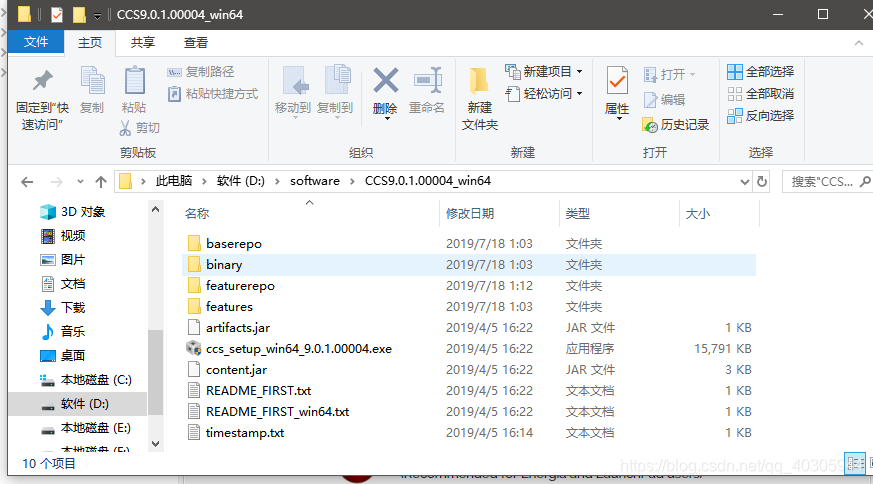

先从ti官网下载ccs最新版(网站:http://software-dl.ti.com/ccs/esd/documents/ccs_downloads.html),下载后解压-,0解压包建议不要放在含有中文的目录(切记),然后打开文件,如图
点击此图标进入安装

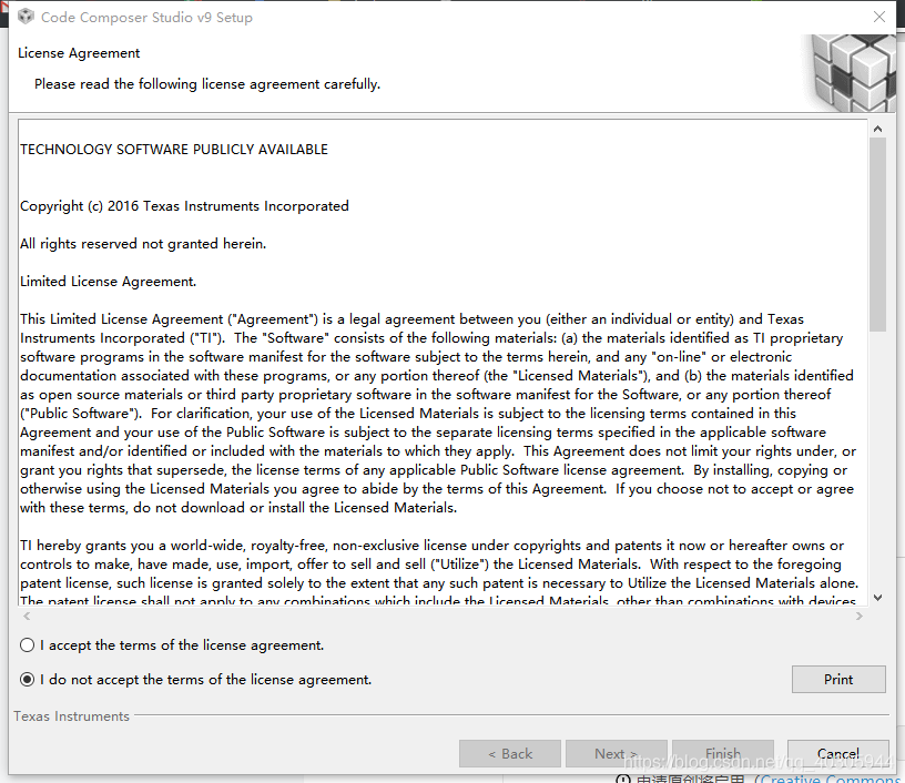

接下来会出现以下页面,许可协议
点击,我同意(I accept the terms of the......)

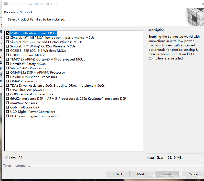

然后NEXT,接下来选择安装目录,可自行选择,但是安装目录不要带中文。
然后next,出现如下页面,这个页面选择你需要使用的mcu,我们需要使用msp430,所以点一下430,
然后NEXT

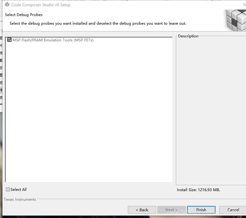

然后Finish
安装完毕,结束,看主页,有下一章(点亮一个LED),希望能帮到你
