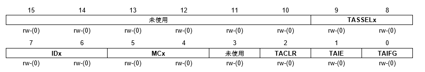

(1)TACTL定时器 _A控制寄存器
未使用位15-10未使用
TASSELx
位 9-8 定时器_A 时钟源选择
00 TACLK 01 ACLK
10 SMCLK
11 INCLK(INCLK 是器件专用并且常被分配到反相的 TBCLK)(请参阅《器件专用数据表》)
IDx
位 7-6 输入分频器。 这些位为输入时钟选择分频器。
00 /1
01 /2
10 /4
11 /8
MCx
位 5-4 模式控制。 当定时器_A 在不使用时,设置 MCX=00h 从而节省了功耗。

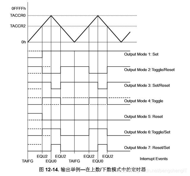

00 停止模式:定时器被暂停。
01 上数模式:定时器计数增加至 TACCR0。
10 连续模式:定时器计数增加至 0FFFFh。
11 上数/下数模式:定时器增加至 TACCR0 然后减至 0000h。
未使用位 3未使用
TACLR
位 2 定时器_A 清零 将这些位置位复位 TAR,时钟分频器,和计数方向。 TACLR 位自动复位并且总是读取为 0。 TAIE 位 1 定时器_A 中断使能。 这些位启用 TAIFG 中断请求。
0 中断被禁用
1 中断被启用
TAIFG
位 0 定时器_A 中断标志
0 无中断等待
1 中断等待

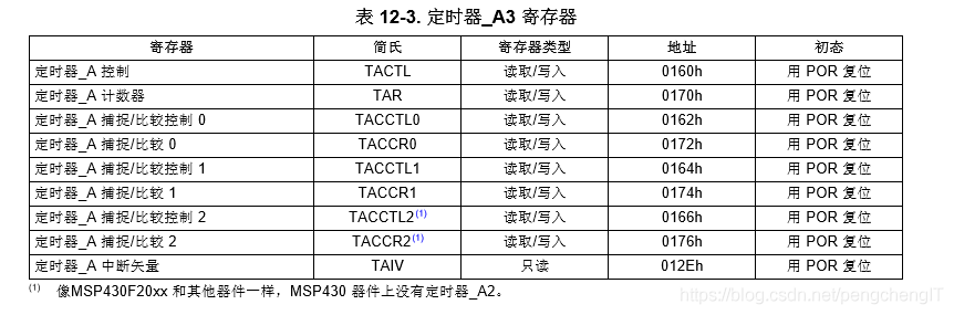

(2)TAR定时器 _A寄存器

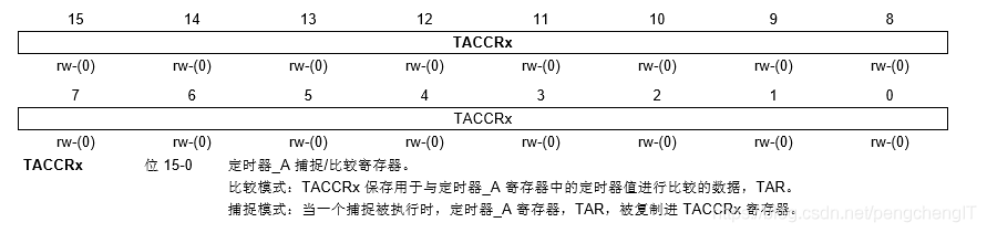

(3)TACCRx定时器 _A捕捉/比较寄存器
(4)TACCTLx 捕捉 /比较控制寄存器

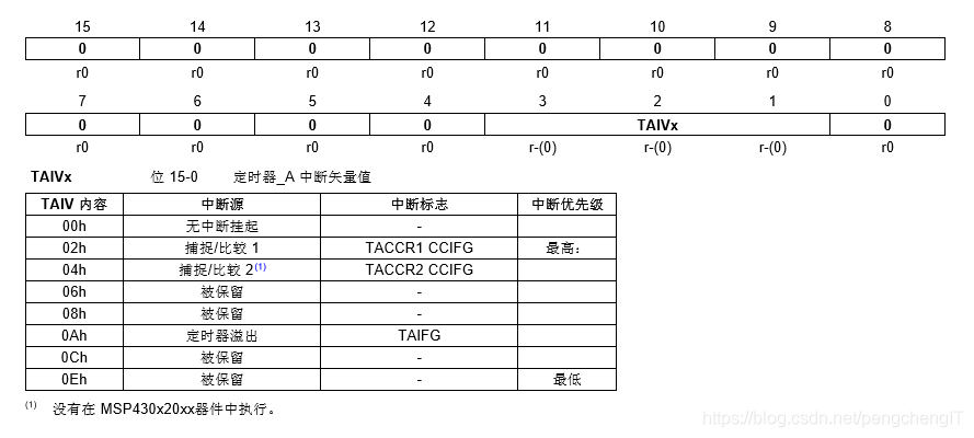

(5)TAIV定时器 _A中断矢量存器

定时计数开始后, TAR 以连续加 1 的方式增计数到 TACCR0 的值。① 该计数方式下,每个周期的计数值是 TACCR0+1。 ② 定时计数可引起两个中断标志位置位,分别是 TAIFG 和 TACCR0 CCIFG。
③连续计数方式
连续计数方式就是定时计数器重复从0x0000 增计数至 0xFFFF。① 在该计数方式下,定时计数周期为 0x10000,即 65536。② 定时计数 器只会触发定时计数溢出中断。
④增减计数方式
定时计数器首先从零增计数到TACCR0,然后再减计数到零,至此 完成一次循环。① 计数周期为 2× TACCR0 + 1。② 计数过程中可 分别使中断标志位 TAIFG 与 TACCR0 CCIFG 置位。

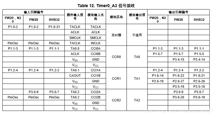

(2)Timer_A捕获/比较部件
①比较单元
比较功能是定时器的默认工作模式。比较单元由定 时计数寄存器(TAR)、捕获/比较寄存器(TACCRn)和比较器 (Comparator n)构成。 当控制位 CAP = 0 时表示捕获/比较部件工作在比较功能;CAP = 1 时表示捕获/比较部件工作在捕获功能。 当处于比较功能时比较器(Comparator n)不断地比较 TAR 与 TACCRn 的值,当 TAR = TACCRn 时将使 CCIFG 置位在捕获模式下,当捕获事件发生时,TAR 的当前值 TARx 就被复制到 TACCRn 中。
②捕获单元
捕获功能单元由捕获信号选取(CCISx)、捕获方式选择(CMx)、同 步/异步方式选择(SCS)、捕获/比较寄存器(TACCRn)及其它辅助 部件组成。 每一个捕获功能部件可以接收两路外部输入信号CCIxA 与 CCIxB)和两路内部信号(VCC与 GND),控制位 CCISx 决定捕获功能部件的输入信号。控制位 CMx 决定捕获方式。控制位 SCS 决定异步捕获还是同步捕获。
③输出单元
每个捕获/比较部件都有一个输出单元,负责捕获/比较结果的输出 。由输出方式控制和 D 触发器组成。输出方式控制共有 8 种输出 方式,具体由控制位OUTMODx 决定。每个输出单元的输出直接输出至引脚处。每个捕获/比较部件的输出通常对应多个引脚。
输出方式效果说明
000OUT位的值
001翻转/复位
010翻转
011翻转/置位
100置位
101翻转/复位
110复位
111复位/置位
(3)定时计数器中断 :
① 定时器 TA 中,针对定时计数器的中断有两个,分别是定时器溢出中断和比较/捕获 0 中断。它们的中断标志位分别为 TAIFG 和 TACCR0 CCIFG。
② 比较/捕获 0 中断比较特殊,它独自拥有一个中断向量 (TIMER_A0_VECTOR),是单源中断。而定时器溢出中断和其它两个比较/捕获中断共享一个中断向量(TIMER_A1_VECTOR), 属于共源中断,中断向量寄存器(TAIV)。
