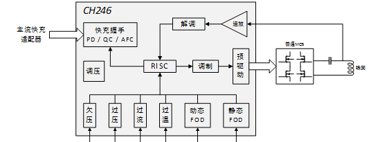

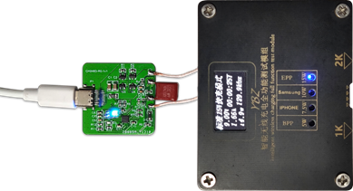

CH246是Qi无线充电管理芯片,其集成了USB PD协议快充输入电路、AC-DC光耦反馈驱动电路、Qi输入运放和解码电路、全桥4管MOS预驱动电路、过压保护、过流保护、过温保护电路,采用QFN 3*3mm小封装,只需外加4个MOS管,就可以与线圈、电容、电阻一起构成10W或15W的高集成度的无线充电方案。
image.png?imageView2/2/w/550
CH246支持5V~20V工作电源,电源输入端可直连快充协议电源或者直驱AC-DC光耦,支持多种主流快充协议,无需升降压电路或PD受电协议芯片,BOM精简。CH246还集成了H桥MOS管预驱动电路,仅需4个0.1元的普通MOS管(可集成为一个芯片),无需外部QI运放芯片、无需外部的全桥MOS驱动芯片,器件更少、成本更低。
