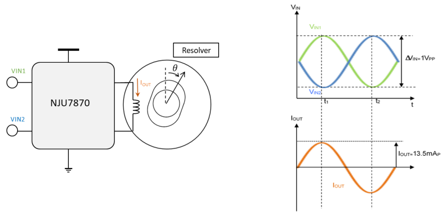

1.最适合旋转变压器励磁的电压输入和电流输出励磁电路大幅度减少了设计负担
以往的分立元件构成,在构筑电压输入和电流输出(电流控制方式)励磁电路时,旋转变压器是电感负载,增加了电路设计的复杂性,常有简单计算和实际测量不合等问题存在。要想得到希望的特性,需要耗费许多设计精力。NJU7870集成了差分电压输入和差分电流输出的励磁电路,能够实现最适合驱动旋转变压器的电路特性。只需输入所希望得到的电流大小的差分电压信号就行,是款使用起来非常简单顺手的好产品,解决了以往分立元件电路设计的难题,大幅度减少了设计工时。
image.png?imageView2/2/w/550
NJU7870励磁电路(由差分电压输入和差分电流输出构成)

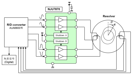

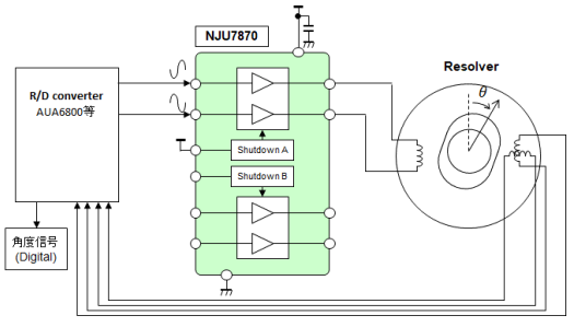

2.采用了2路励磁电路,能对应多种旋转变压器系统
NJU7870搭载了2路差分电压输入和差分电流输出电路。可在外部控制各路工作,形成1相励磁或2相励磁方式,可和各种旋转变压器组合使用。另外,实现了在分立构成时难以做到的各相的高精度特性匹配,特别是2相励磁方式的旋转变压器系统,有助于电机旋转角度检测的高性能化。
电路构成例
2相励磁2相输出方式
1相励磁2相输出方式

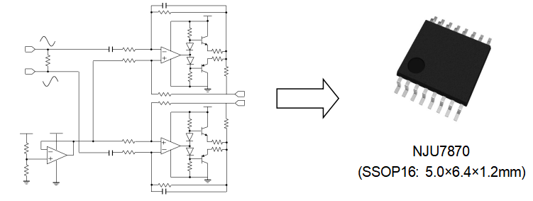

3.采用小型封装SSOP16,最少外接元件,实现电路板小型化
NJU7870采用了小型封装SSOP16,外接元件只需连接电源端子的电容器。与以往的分立电路构成相比,大幅度缩减了实装面积。(比以往分立电路构成缩减90%:本公司调查结果)。
分立电路构成和NJU7870封装尺寸
