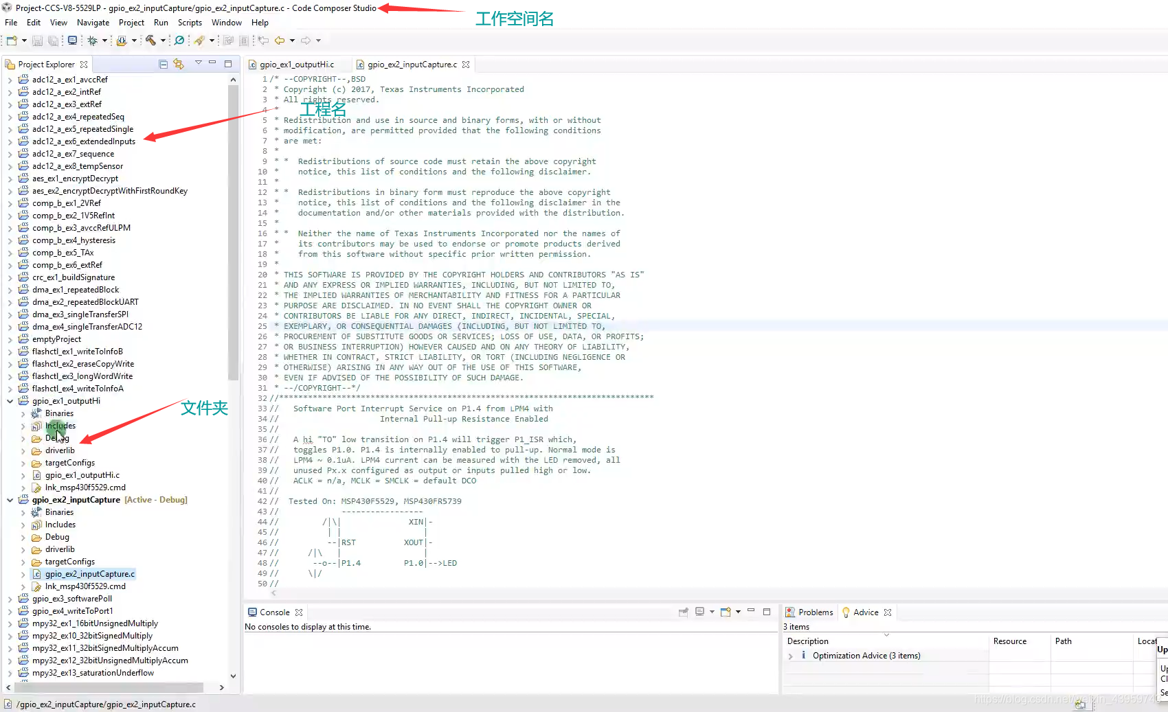

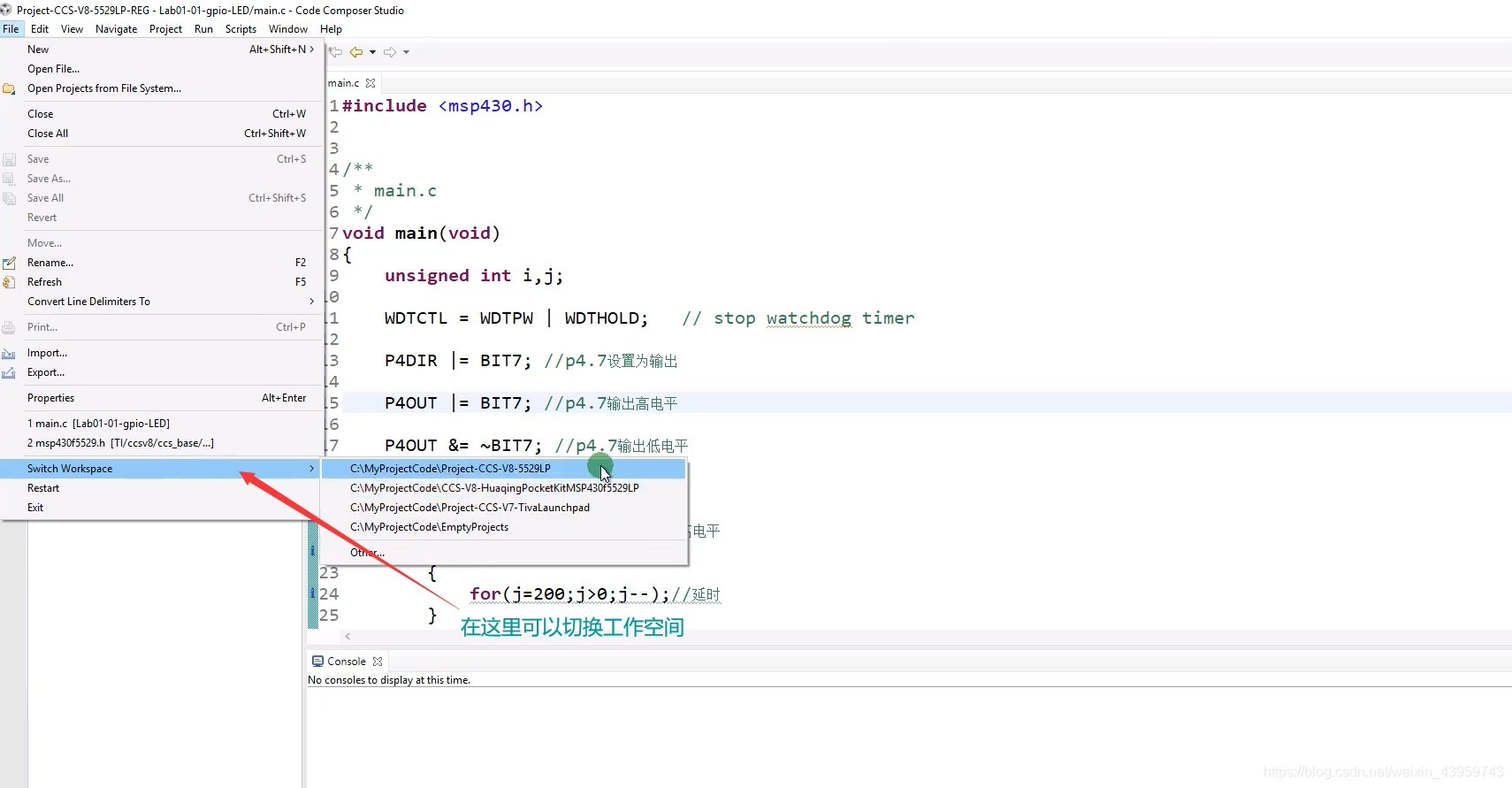

CCS软件工作空间介绍
一般情况下,
不同的板子型号建立不同的工作空间
同一个工作空间下的工程名不可以一样
在这里插入图片描述
在这里插入图片描述

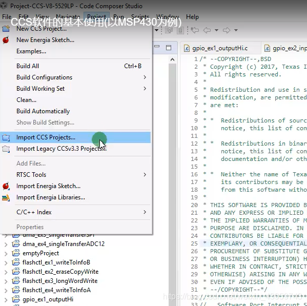

CCS导入工程
在初学时,往往会导入工程来学习别人的源码,下面讲讲CCS如何导入工程 注意文件路径不能含有中文字符
project -->import CCS project
在这里插入图片描述

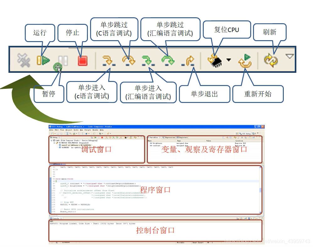

CCS编译下载
一个工作空间可以有很多工程,但是有且只有一个工程处于激活状态,可以编译下载到开发板
下载时注意Active-debug对应的是否为你的目标
工作界面
在这里插入图片描述
