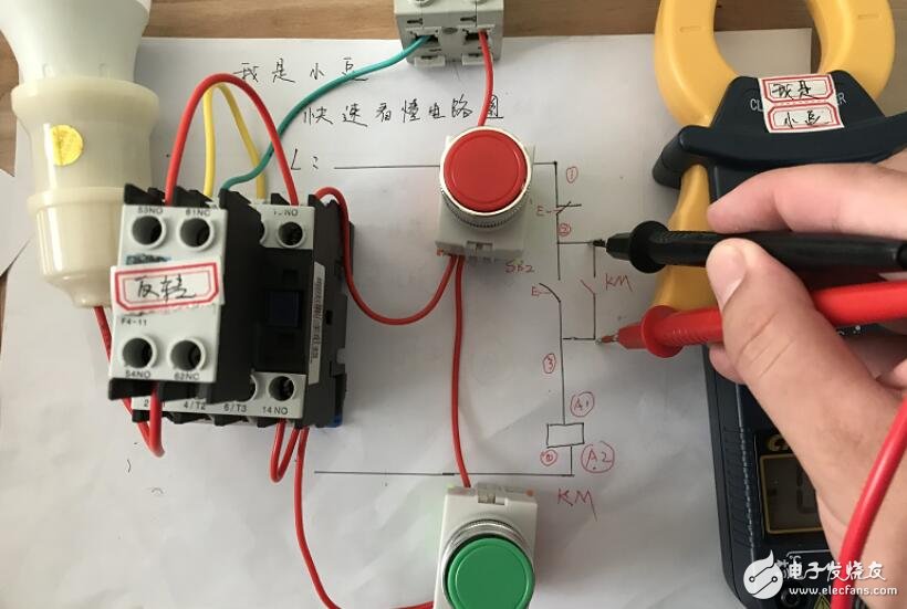

如何排查电路故障?今天小编就以自锁电路为例演示一下如何判断电路,首先这是自锁电路,现在按下启动按钮接触器不吸合。
如何用万用表排查接触器无法吸合

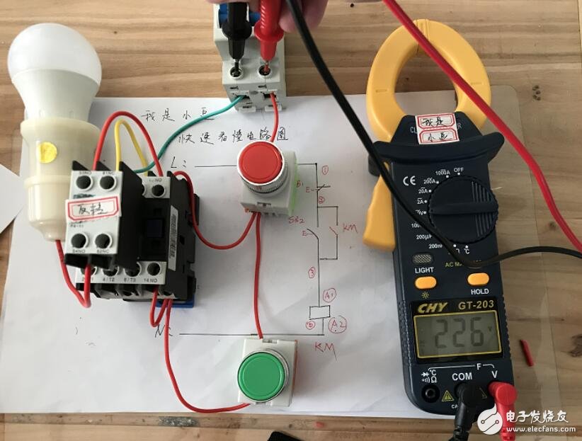

第一:首先测量电压,万用表打到交流电压档,注意表笔的位置,测量电源,确定有电之后,我们再测量其他的,因为电路没有电也是无法吸合的。
如何用万用表排查接触器无法吸合

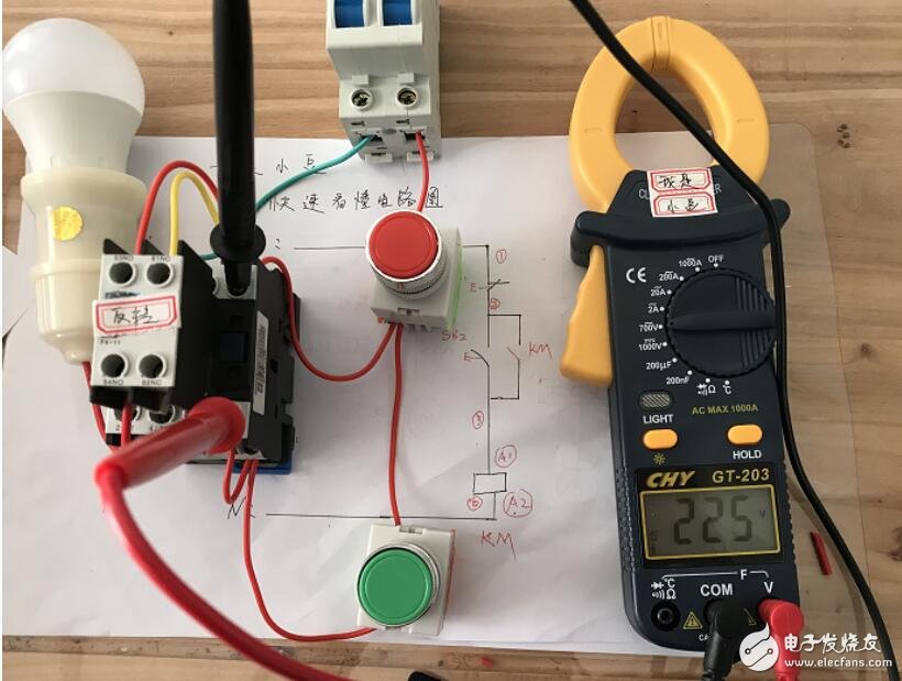

第二:有电不吸合,我们可以先判断停止按钮到启动按钮这段是不是有电,大家看图,测量的地方,接触器自锁触点。
如何用万用表排查接触器无法吸合
第三:如果这里有电就很好判断了,直接去检查停止按钮的出线---启动按钮---接触器线圈,这个故障就是启动按钮到接触器线圈的线没有接好。
