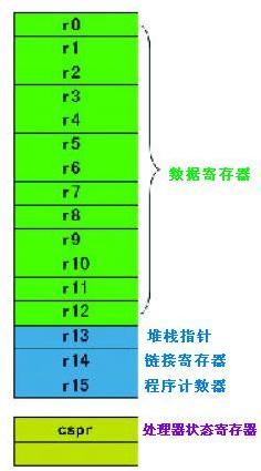

当然,作为RISC 领域最成功的处理器,ARM也遵从上面的特点。这里,我们不妨来看一看在user 模式下,ARM处理器的体系结构,这对于我们了解其汇编语言是有好处的。而其它模式下只是有一些寄存器分组略有不同,大家可以在ARM的手册上查到。这里要说明的是,尽管ARM处理器也支持16位指令,不过在下文中,我们都假定ARM处理器在32 位模式下工作。
图1:user模式下ARM处理器体系结构
从图1中我们看到,在user 模式下,ARM CPU 有16个数据寄存器,被命名为r0~r15(这个要比x86的多一些)。r13~r15有特殊用途,其中:
◆ r13 - 指向当前栈顶,相当于x86的esp,这个东西在汇编指令中要用sp 表示
◆ r14 - 称作链接寄存器,指向函数的返回地址。用lr表示,这和x86将返回地址保存在栈中是不同的
◆ r15 - 类似于x86的eip,其值等于当前正在执行的指令的地址+8(因为在取址和执行之间多了一个译码的阶段),这个用pc表示
另外,ARM处理器还有一个名为cspr的寄存器,用来监视和控制内部操作,这点和x86 的状态寄存器是类似的。具体的内容就用到再说了。
