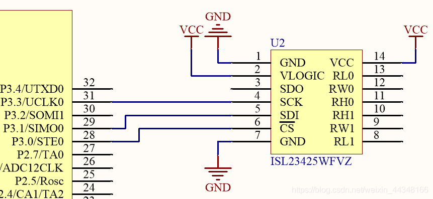

2.根据数据手册中的引脚功能描述表,连接该电位器与MCU,连接示意图如图1所示;
Figure 1 电位器ISL23425WFVZ与MCU连接示意图

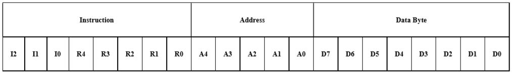

2.根据该数字电位器的数据手册可知,该电位器内部寄存器的结构如表2所示。
Table 2 ISL234525WFVZ内部寄存器的结构在这里插入图片描述
3.ISL23425WFVZ内部寄存器功能解析

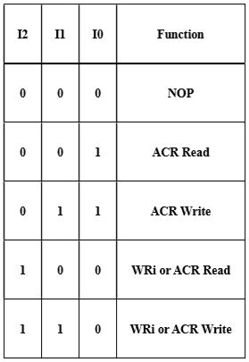

①指令Instruction部分
Table 3 Instruction中I2~I0组合值的功能说明
在这里插入图片描述

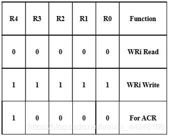

Table 4 Instruction中R4~R0组合值的功能说明
在这里插入图片描述

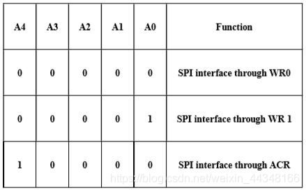

②地址Address部分
Table 5 Address中A4~A0组合值的功能说明
在这里插入图片描述
③数据Data Byte部分

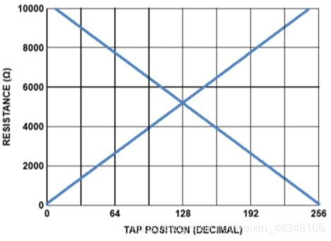

Data Byte:控制输出电阻值,Data Byte的值为0-255,对应十六进制为00H-FFH;输出电阻值范围是0~10KΩ。输出的正向、反向阻值与滑片位置的对应关系如图2所示。
在这里插入图片描述
Figure 2 正向、反向电阻值与滑片位置的对应关系

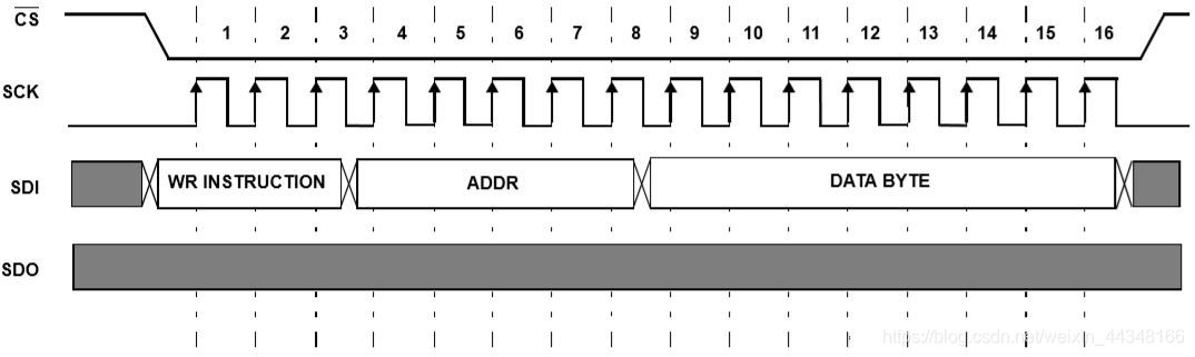

4.ISL23425WFVZ的SPI数据处理
ISL23425WFVZ的2Bytes写操作时序如图3所示。
在这里插入图片描述Figure 3 ISL23425WFVZ的2Bytes写操作时序图
①根据ISL23425WFVZ的2Bytes写操作时序图,将其数据从低位到高位进行分组:每16位一组,分为2个大组,共32位。不足32位时,往高位补0。
②发送数据时,从高位到低位、按8位一组进行发送。

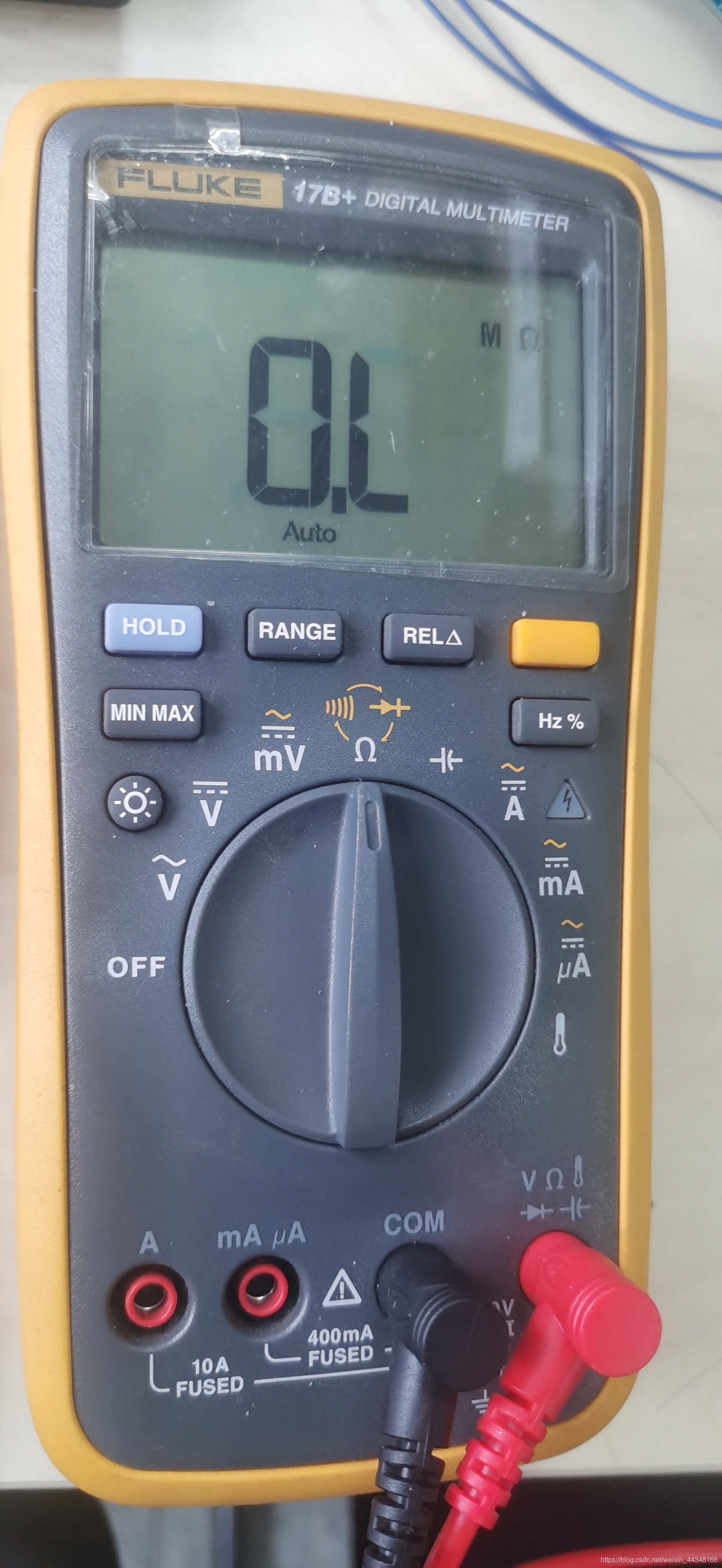

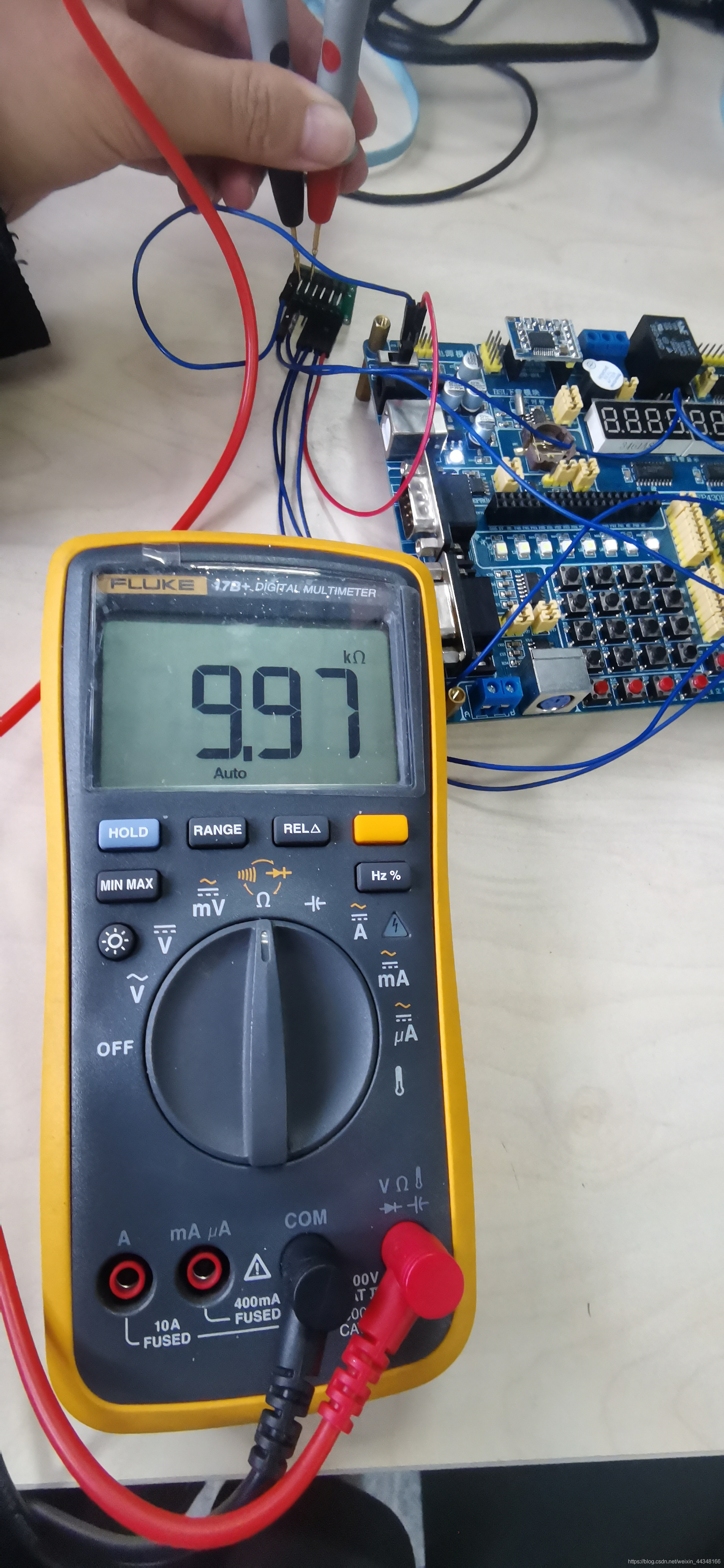

四、测试验证输出的阻值
1.将万用表的旋钮旋转至电阻档,如图4所示;
在这里插入图片描述Figure 4 万用表挡位旋钮位置
2.万用表的两支表笔分别连接至ISL23425WFVZ的RL0(13引脚)与RW0(12引脚);
3.读取万用表显示的数值。
在这里插入图片描述Figure 5 万用表测试ISL23425WFVZ输出的设定阻值
