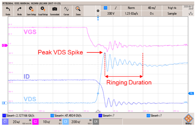

寄生电感是SiC MOSFET VDS尖峰和振铃的主要原因。查看关断波形(图1),栅极-源极电压(VGS)为18V至0V。关断的漏极电流为50A,VDS为800V。SiC MOSFET的快速开关速度会导致高VDS尖峰和较长的振铃时间。这种尖峰会降低设备的设计裕量,以应对闪电条件或负载的突然变化,并且较长的振铃时间会引入EMI。在高电流水平下,此事件更加明显。
image.png?imageView2/2/w/550
图1 VDS尖峰和关断时通过SiC MOSFET产生的振铃(1200V 40mOhm)

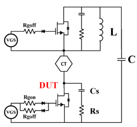

双脉冲测试(DPT)证明了RC缓冲器的有效性。它是带有感性负载的半桥。桥的高边和低边都使用相同的器件,在低边测量了VGS,VDS和ID(图2)。电流互感器(CT)同时测量设备和缓冲电流。因此,测得的总开关损耗包括器件损耗和缓冲损耗。
图2.半桥配置(顶部和底部使用相同的设备)
RC缓冲器只是一个200pF电容器和一个10Ω电阻器,串联在SiC MOSFET的漏极和源极之间。

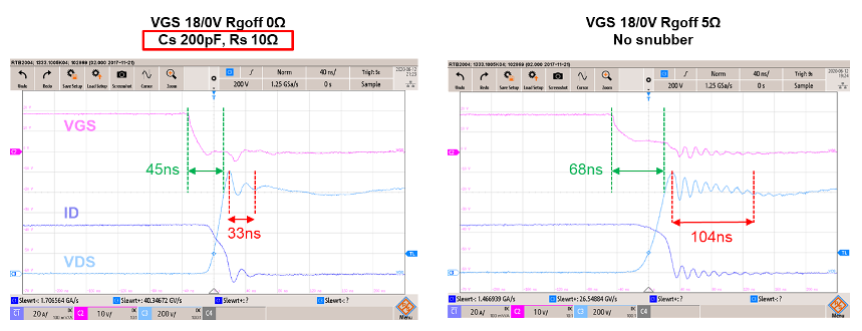

图3:RC缓冲器(左)比高RG(右)更有效地控制关断EMI
在图3中,比较了图1中相同设备的关闭状态。左波形使用具有低RG(关)的RC缓冲器,而右波形具有高RG(关)且无缓冲器。两种方法都限制了关断峰值尖峰漏极——源极电压VDS。但是,通过将振铃时间减少到仅33ns,缓冲电路更加有效,并且延迟时间也更短。

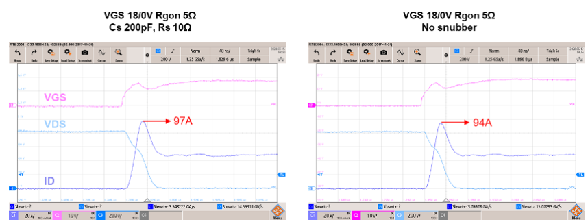

图4.比较显示,使用RC缓冲器在开启时影响很小
图4比较了带有RC缓冲器(左)和不带有RC缓冲器的5ΩRG(开)下的波形。 RC缓冲器的导通波形具有稍高的反向恢复峰值电流(Irr),但没有其他明显的差异。

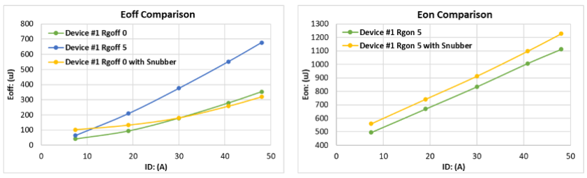

图5.缓冲器和高RG(off)之间的开关损耗(Eoff,Eon)比较
在48A时,高RG(关)的关断开关损耗是低RG(关)的缓冲器的两倍多,几乎与不使用缓冲器的开关损耗相当。因此,可以得出这样的结论:缓冲器效率更高,可以更快地切换和控制VDS尖峰并更有效地振铃。从导通开关损耗来看,缓冲器只会稍微增加Eon。

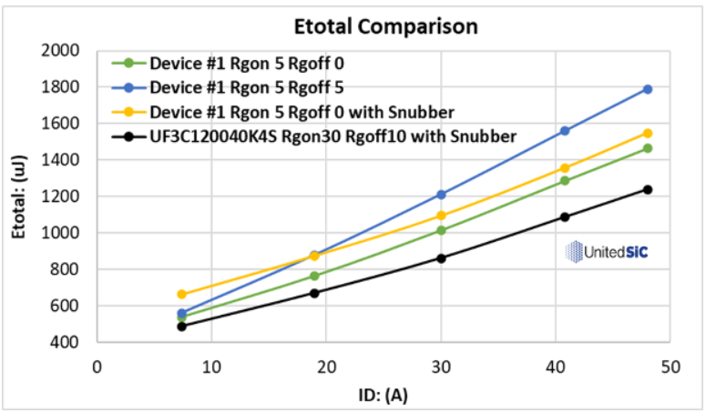

图6.缓冲器与高RG(关闭)的总开关损耗(Etotal)的比较
为了更好地理解整体效率,将Eoff和Eon一起添加了Etotal(图6)。全速切换时,缓冲器在18A以上时效率更高。对于以40A / 40kHz开关的40mΩ器件,使用RC缓冲器的高和低RG(关)之间的损耗差为11W。总之,与使用高RG(关)相比,缓冲器是一种将EMI和开关损耗降至最低的更简单,更有效的方法。
