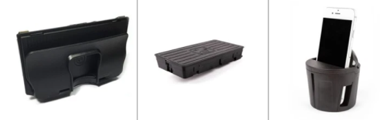

迄今为止,对于汽车中的手机进行无线充电可能是迄今为止无线功率传输前景不确定的最好例证。仅当电话放在特定位置时才能使用,以确保发射器和接收器线圈之间牢固对准。
image.png?imageView2/2/w/550
各种形式的充电垫。从左到右:无线充电架,无线充电垫和无线充电杯架(图片来源:Molex Ventures)

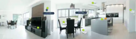

手机用户并不是那么宽容,这就是为什么最新的智能手机的外壳后部有如此强的磁铁,可以使对准迅速。但是,这种无线充电仍然是部分束缚的体验–您必须去充电垫所在的位置。更好的用户体验将涉及能够在指定体积的任何位置为设备充电,而无需紧密耦合并精确对准充电线圈。由Molex Ventures投资的名为Ossia的初创公司正是通过使用类似于高级WiFi和5G系统中使用的MIMO天线阵列的策略来做到这一点的,即使设备不在发射器的视线内,也可以将能量发射到设备上。
在Ossia的方法中,电力发射器会从天线发射出常规信号,以使其与附近的任何兼容设备同步。然后,每个接收器都发回一个信标信号,以宣布其存在和所需功率需求。功率发送器测量每个信标信号的相位,并使用该信号确定应发送功率的方向,以实现最有效的能量传输。
这种方法适用于单天线发送器,但是具有多个天线的功率发送器可以测量到达每个信标的不同相位,以更准确地建立最有效的传输路径。然后,功率发送器可以调整其每个天线的相位和功率输出,以将相干的能量束引向接收器。而且这条路径不必在视线范围内–如果受电设备发送的信标在通往发射机的途中从墙壁上弹开,则该发射机也将其光束沿同一路径引回。
启用Ossia Cota电力接收器的设备发送信标信号以定位电力发射器,然后通过同一路径无线供电。图片:Molex Ventures
变送器还可以支持多个设备。该容积内的每个接收器都会测量其所需的功率,并将此信息作为请求发送给发射器。然后,发送器比较来自它正在服务的接收器的所有请求,并根据每个接收器的需求向每个接收器分配无线电力脉冲。
该公司认为,这种方法的前景是,一旦能以这种方式传递能量,就可以重新考虑有关设备在环境中如何供电的各种假设。范式将从无线充电变为无线供电。例如,天花板烟雾警报器将永远不需要新电池,而机器人真空吸尘器将无需返回笨重的扩展坞即可完成工作。
