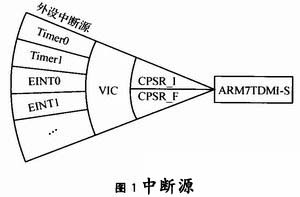

arm7处理器具有2个中断输入,分别为IRQ中断和FIQ中断,如图1所示。其对应的中断操作模式为向量中断IRQ模式(用于通用中断处理)和快速中断FIQ模式(支持数据传输或通道处理)。
向量中断请求(IRQ)是一个由nIRQ输入端的低电平所产生的正常中断。IRQ的优先级低于FIQ,对于FIQ序列它是被屏蔽的。任何时候在一个特权模式下,都可通过置位当前程序状态寄存器(CPSR)中的I位来禁止IRQ。
快速中断请求(FIQ)支持数据转移或通道处理,在ARM状态中,FIQ模式有8个专用的寄存器可用来满足寄存器保护的需要,这是上下文切换的最小开销。将nFIQ信号拉低可实现外部产生FIQ。在一个特权模式中,可通过置位当前程序状态寄存器(CPSR)中的F标志来禁止FIQ异常。当F标志清零时,arm7处理器在每条指令结束时检测FIQ同步器输出端的低电平。

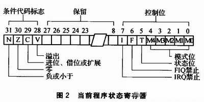

arm7内核包含1个当前程序状态寄存器(CPSR),该寄存器中包含条件代码标志位、控制中断的使能和禁止位,以及设置处理器操作模式位。当前程序状态寄存器如图2所示。
当前程序状态寄存器的控制位中包含2个中断禁止位——I和F位:当I位置位时,禁止IRQ中断,清零时允许IRQ中断;当F位置位时,禁止FIQ中断,清零时允许FIQ中断。

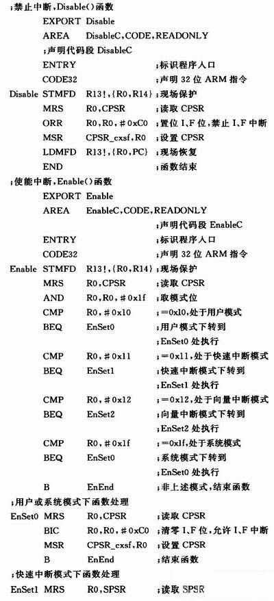

在ARM7系列的处理器中,只有“MRS”和“MSR”两条指令可以直接读取和设置当前程序状态寄存器(CPSR)或保存程序状态寄存器SPSR)。在ARM公司提供的C编译器中并没用提供特殊的语法格式,用于指定生成这两条指令,所以如要想将IRQ中断和FIQ中断都屏蔽,就必须使用汇编语言来编写函数。对于IRQ中断,arm还有另外一种管理模式,即通过向量中断控制器(VIC)负责管理芯片的中断源,如果是只屏蔽或打开向量中断IRQ,也可以使用C语言来设计这两个函数。

3.2 汇编语言程序实现
C语言程序只能实现对向量中断IRQ的屏蔽,具有局限性,如想实现对全部中断的屏蔽就只能使用汇编语言来实现。程序如下:
在读/写CPSR时,可以指定传送的区域,指定一种或多种(字母必须为小写)格式:
◆_c为控制域屏蔽字节(CPSR[7…0]);
◆_x为扩展域屏蔽字节(CPSR[15…8]);
◆_s为状态域屏蔽字节(CPSR[23…16]);
◆_f为标志域屏蔽字节(CPSR[31…24])。
在Disable()函数中,通过直接将当前程序状态寄存器的I、F置位来屏蔽I、F中断。ARM7内核在响应中断后将置位中断禁止标志,中断处理结束后再清零中断禁止标志,这样可避免出现不受控制的中断嵌套,即ARM7内核本质上是不支持同级中断嵌套的。所以在Enable()函数中,当ARM7内核在处于不同的工作模式时,应采取不同的模式来分别处理。用户或系统模式下,函数直接清零I、F位,允许向量和快速中断;向量中断模式下只清零F位,允许快速中断;快速中断模式下处理较为复杂,首先要判断在进入快速中断模式之前arm7内核的工作模式,通过读取存储程序状态寄存器来判断。若之前处于向量中断工作模式,则函数不作任何处理,直接结束;若不是处于向量中断工作模式,则只清零I位,允许向量中断。
