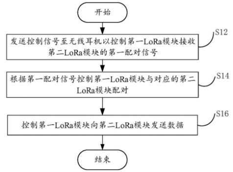

如下图,是这种控制方法的流程示意图:
image.png?imageView2/2/w/550
智能终端首先发送控制信号至无线耳机处,以控制第一LoRa模块接收第二LoRa模块的配对信号,如果耳机和可穿戴式设备之间进行配对了,则会通过耳机与可穿戴式设备之间进行数据传输。智能终端与无线耳机的连接,则可以通过蓝牙、Wi-Fi等方式进行连接。

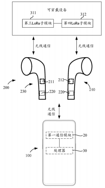

这样,不仅不需要对智能终端进行进一步处理,而且无线耳机也无需承担过多的数据处理任务,降低了无线耳机的硬件成本、体积以及功耗。而为了进一步增加无线耳机的数据交换能力以及充分发挥LoRa的通信能力,该专利还发明了多LoRa的交互方案,如下图所示:
可以看到,在这个方案中,无线耳机中的LoRa被分为了两个子模块211和212,且分别安置于两个蓝牙耳机上,而在可穿戴式设备中,也配备了两个LoRa子模块,用于与无线耳机中的两个子模块之间相互进行通信,这种多LoRa的通信方案可以有效的增加通信信号强度以及提高无线耳机的续航时间。
