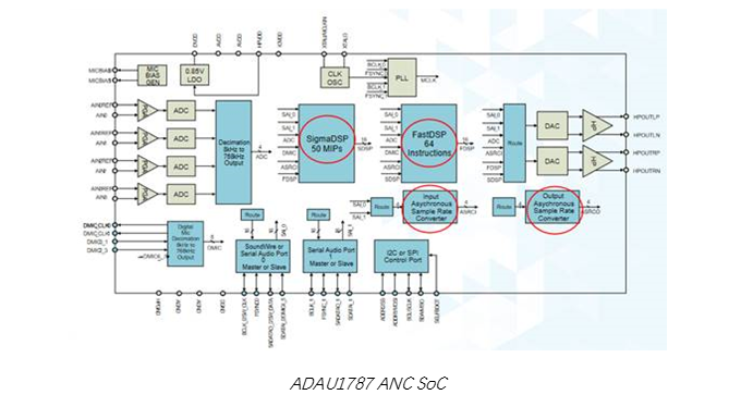

从上图可以看出,主动降噪最核心的3个部分是ADC、DSP和DAC,ADI利用自家高性能的模拟技术和数字处理技术推出一系列专用降噪解决方案,例如低功耗编解码器ADAU1787,可提供4路ADC输入接口和4路数字麦克风输入,且这些输入口是并行输入,可以实现单芯片应用于混合降噪耳机。同时,ADAU1787具有独特的双核设计,FastDSP核做主动降噪滤波器处理,SigmaDSP核做EQ后处理,对降噪处理后损失的音乐中低频部分做补偿。另外,ADAU1787 2.3*2.8 mm的BGA封装,在1.8V供电功耗仅约为6-7mW,因为该方案非常适合功耗和芯片体积要求更严苛的TWS耳机。

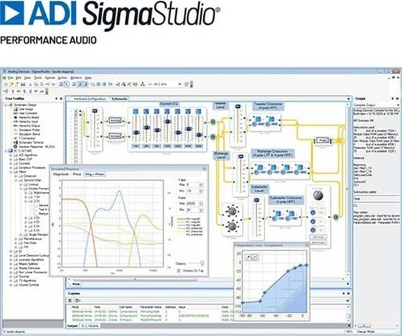

据悉,ADI主动降噪方案采用的是蓝牙和ANC CODEC分离的方案,这种“天然”隔离的方法,降低了蓝牙收发带来的噪声干扰。它的好处就是功耗也能分开来算:当开启主动降噪不听歌或者听歌不开主动降噪的时候,ANC相关部分组件就会全部休眠。但如果不是分离方案,蓝牙芯片自己搭载降噪的话其续航通常就会下降,因为它没法休眠一部分,这也是ADI降噪方案的优势之一。另外,从集成度上来考虑的话,目前ADI能将ANC解决方案做成模块,通过芯片+软件的方式,将其Sigma Studio可配置软件集成到系统解决方案中。该工具的优点在于它允许通过拖放模块来生成代码。因此,非程序员也可以轻松上手该软件,对于不懂编程但精通声学的客户群体非常适用。
